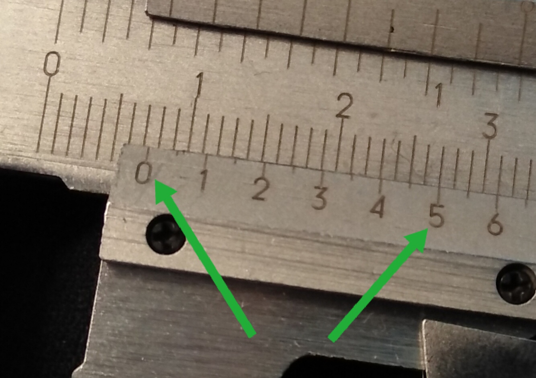

Hmmm, wenn ich die Schiebelehre (s. Foto) korrekt lese, bin ich bei 0,75mm Loch-Durchmesser :(
Somit dürfte das Teil von dir zu klein sein... Mist!

mikul74 hat geschrieben:Guten Morgen!
Danke für deine Mühen und LG,
Also ich lese an dieser Schieblehre einen Wert von 7,5 mm ab. Gar nicht so weit entfernt von den zuvor geposteten 7,21 mm. :D

Ja, da hat der Legastheniker zugeschlagen... 0,75mm :lol: ...sollten eher 7,5mm sein :oops:
