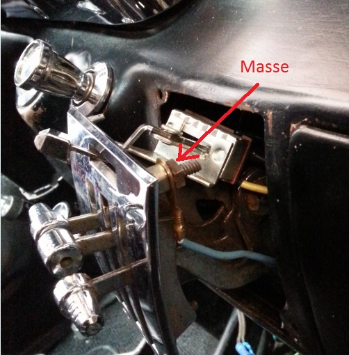

Also mein Schieber hat drei Stufen. Wenn ich die Heizungsregelung ausbaue geht von dort auch ein dreiadriges Kabel weg. Diese geht irgendwo Richtung Tacho und nicht etwa richtung Heizungskasten.
Meine Heizungsregelung hat auch kein Massekabel (blaues Kabel), wie etwa auf diesem Bild.
- Schalter.jpg (98.67 KiB) 631 mal betrachtet

Re: Wo ist die Widerstandsschaltung am Heizungskasten (1965)
Das blaue Kabel auf dem Bild ist für irgend was anderes und gehört nicht dahin.
Die Regelung benötigt nur die drei Adern. Die Masse ist im Schalterinneren angeschlossen.
