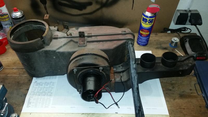

runningiron
- Beiträge: 78
- Registriert: Di 28. Mär 2017, 08:12
Re: Wo ist die Widerstandsschaltung am Heizungskasten (1965)
Wo an diesem Heizungskasten wäre denn der Stecker zu finden?

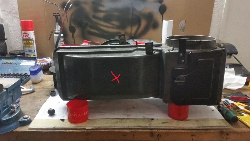

runningiron
- Beiträge: 78
Also da wo das Kreuz ist?
Bei mir ist da nirgends ein Stecker!

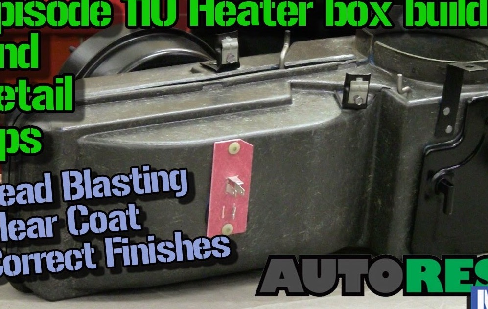

- AchimSabi
- Beiträge: 1903
- Fuhrpark: Mustang 1968
Hi Chris, ja genau da meinte ich...das Kreuz markiert den Schatz
Bei mir sitzt er genau da... Hmmmm
LG Achim
LG Achim
- AchimSabi
- Beiträge: 1903
Also Tante Google findet ihn auch da...

runningiron
- Beiträge: 78
Komisch, bei mir ist da weder eine Platine noch ein Kabel noch ein stecker!
Ich werde heute Abend Mal schauen, wo das Kabel von der Heizungsregelung hin geht. Das müsste doch normalerweise direkt dort hin gehen, oder?
