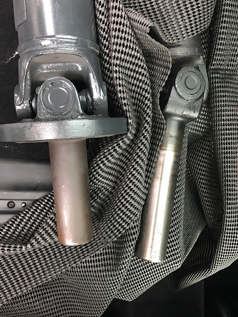

Hab heute meine alte Kardanwelle (rechts) und noch eine von Ralf geholt. Die unterscheiden sich schon im yoke. Die eine hat einen Teller, der wahrscheinlich Vibrationen schluckt. Die Frage ist nur ob der zwischen die abgasrohre passt. Meine alte hat einen längeren Schaft äußerlich.
