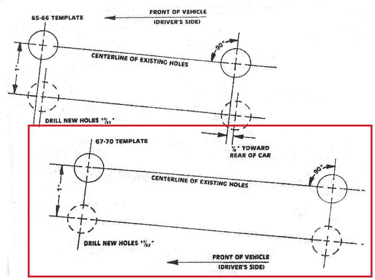

Achtung :!:
Es gibt für die Baujahre verschiedene Bohrschablonen...
64-66 hat Heiner schon gepostet.
Für 67-70 schaut das ganze etwas anders aus (kein Versatz!):
Grafik ist nicht maßstabsgerecht!

Dank Euch allen.
Zu den Felgen kann ich nichts sagen, muss mich morgen erstmal anschauen.
Tauschen wollte ich die eigentlich nicht, ich schaue mal nach Abstandsplatten.
Hat jmd nen Tip, wo? Bucht? V verlangt ja ne stolze Summe für so ein paar Platten
Shelby Drop ist ja kein Problem, hab's mir im Netzt angesehen, Schablone bastel ich mir schnell selbst.
Ob ich dann noch andere Federn einbaue, schau ich mal. Die hinteren Federn sind neu vom Vorbesitzer, sprich jetzt 2-3 Jahr alt.
