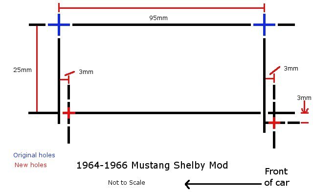

Wie bekomme ich den Wagen vorne etwas tiefer, damit der Radabstand zum Kotflügel ähnlich ist wie hinten?

Drei Möglichkeiten. 1.) Beton in die Kotflügel, 2.) Federn kastrieren, oder vernünftig 3.) "Shelby Drop".

Beton wird angemischt und die Flex angeworfen :lol:
Schau mir den Shelby Drop mal an, wie dat funzt.

Tieferlegung:
Habe den Shelby Drop und Tieferlegungsfedern die 1" tiefer sind verbaut.
Ist bei mir insgesamt 2" tiefer gekommen.
Steht jetzt gerade und sieht so aus:
