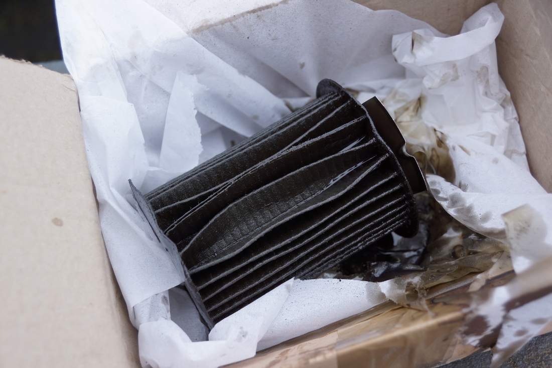

68GT500 hat geschrieben:Zu aller erst den Ölfilter abschrauben, gut austropfen lassen und aufschneiden (nicht mit der Flex!) und Bilder davon Posten.Was sich darin gesammelt hat, entscheidet über die folgenden Schritte.
Hallo Michael,
ich habe es nicht ausgehalten, die Stimmung ist zwar zu Hause am Ar..., aber man muss Prioritäten
setzen.
Ohne Spezialwerkzeug ist es nicht ganz ungefährlich so ein glitschiges Ding gewaltsam zu öffnen.
Anbei die Bilder, ich hoffe, Du kannst was erkennen.
Gruß Jörg

Ahh, hat Dir keine Ruhe gelassen ... ;)
Das Filterpapier raus und ausstrecken und mit Sprit aus auswaschen. Dann sieht man was übrig bleibt.
Sieht alles fein aus, was für die Theorie von Lifter spricht.

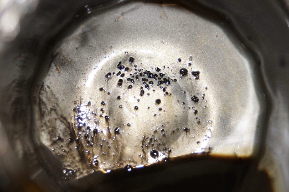

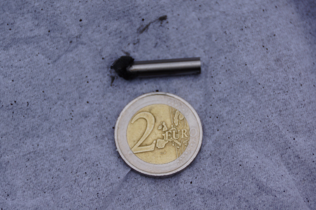

So, die Waschung ist vollbracht.
Die Krümel im Filtergehäuse sind nicht magnetisch, ist wohl Kohle oder
so was. Hab mit dem Magneten mal in der Auswaschung rumgestochert
und alles magnetische rausgeholt.
Ich hoffe, Du kannst was erkennen.
Gruß Jörg

Super Bilder!
Sieht nicht soo bedenklich aus -- ich würde nun Öl wechseln und die Prozedur in ein paar Tausend km wiederholen. :D
