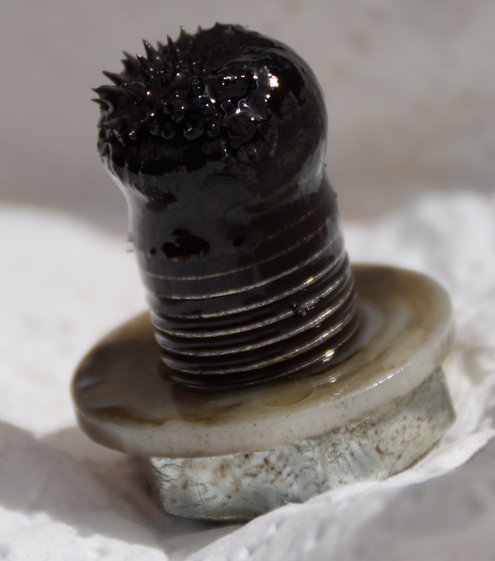

ich habe vor ca. 1000 km Ölwechsel gemacht und musste jetzt das Öl ablassen um einen Öldruckgeber
einzubauen. Das Öl (Gastrol Classic 20/50) ist am Peilstab immer noch glasig, der Ölverbrauch ist
0.
Aber an der magnetischen Ölablassschraube hängt eine Menge magnetischer Ölschlamm.
Wie ist eure Erfahrung, ist die Menge normal?

nein, die Menge ist nicht "normal"
Sieht so aus, als würde gerade die Nocke einen Lifter fressen.
Was für eine API Spezifikation hat das ÖL?

So sah das bei mir auch mal aus, als ein Lager der Nockenwelle sich verabschiedet hat. So oder so ein Grund zum nachschauen.

das ist Sch.... . Das ist Öl für Oldtimer und Youngtimer API CC. Hat im Test mit gut abgeschnitten.
Meinst Du dass es am Öl liegt?
Gruß Jörg

wie oft haben wir immer und immer wieder reingeschrieben API SF/CD öl verwenden?
das öl muss aber nicht die ursache sein.
snd aluköpfe drauf oder ist das setup noch stock?

Das ist ein ganz normaler 289 in Serienausstattung.
Der Motor ist vor etwa 12000 Meilen in den USA überholt worden.
Was immer das bedeuten mag, Dokumentation dazu gibt es nicht.
Da ich selber nicht nachsehen kann, müsste ich in die Werkstatt fahren, oder erst mal das Öl wechseln.
Gruß Jörg

NEIN, nicht Öl wechseln!
Zu aller erst den Ölfilter abschrauben, gut austropfen lassen und aufschneiden (nicht mit der Flex!) und Bilder davon Posten.
Was sich darin gesammelt hat, entscheidet über die folgenden Schritte.
Zum Öl: Hübsche Blechkanister, und "coole" Classic Schriftzüge sagen Nichts über die Verwendbarkeit in unseren Motoren aus.
Ausschlaggebend ist AUSSCHLIEßLICH die API Spezifikation. Die sollte nicht neuer als API SF sein.

Gibt extra eine Art Dosenöffner für Ölfilter. Damit keine Späne beim Öffnen entstehen.

genau!marcod64 hat geschrieben:Gibt extra eine Art Dosenöffner für Ölfilter. Damit keine Späne beim Öffnen entstehen.
Das da:
http://www.ebay.de/itm/Speedway-Motors- ... SwBahU8nuy
Aber ein guter Dosenöffner, bzw. ein scharfer Meißel gehen auch...
