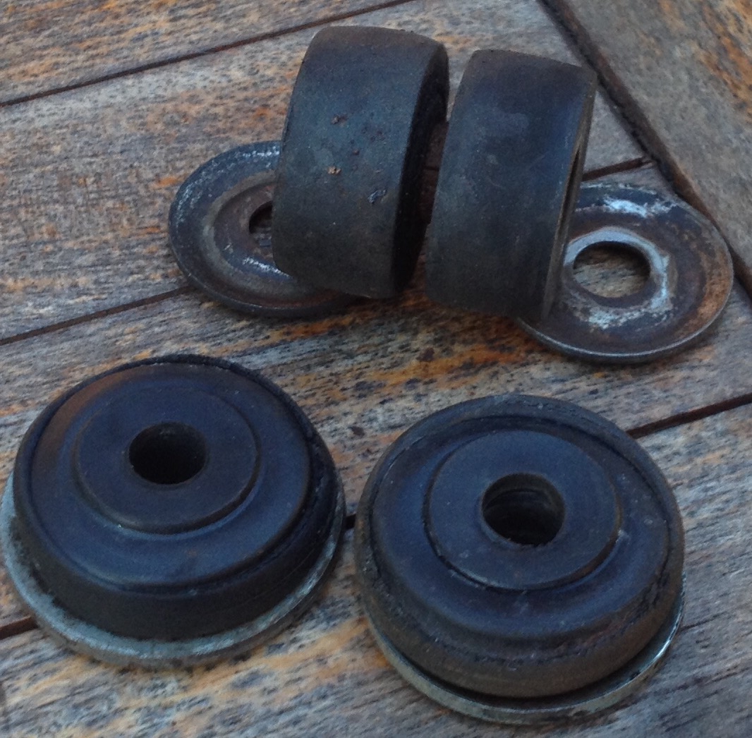

Re: Servozylinder Halterung
Sowas halt:
Das obere müsste eigentlich noch ein Originalsatz für die Kolbenstange sein, mit Innenhülse! Dann quetscht man die Gummis nicht über den Jordan!

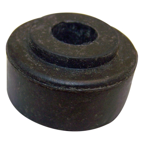

Hallo Martin,
die Gummis die da reingehören haben eine Stufe.
Guggst Du:
Beiträge: 9146
Hi Michael,
Danke,die habe ich jetzt auch verbaut.
Wie schon gesagt ich beobachte die Teile mal. Ein bischen weicher und das wäre Lakritz mit schlechtem Geschmack.
