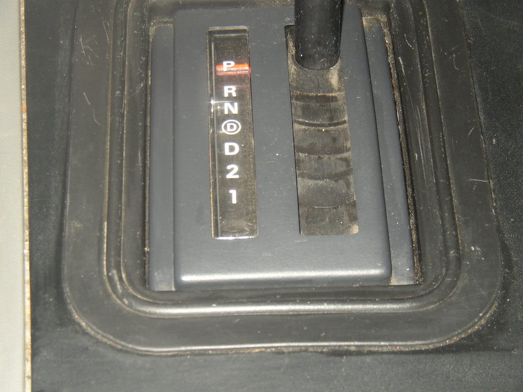

Mein Entwurf wurde deinen Angaben nach angepasst und eben mal probeweise provisorisch angebracht. Sieht ganz ok aus finde ich, zumindest besser als der super Dyno Kleber [emoji12] Der Kreis ist leider durch den Bilkig-Drucker irgendwie komisch rausgekommen...
Werde Morgen mal beim CopyShop nachfragen ob die mir das auf ne gescheite Folie drucken.
Ersatzdichtung und Beschriftung sind bestellt und sollten Morgen hier eintreffen.
Viele Grüße und einen schönen Abend,
René

Die verdrehte Reihenfolge würde mich irre machen.

Schraubaer hat geschrieben:Die verdrehte Reihenfolge würde mich irre machen.
Mich auch ;-) ist ja nur ne Übergangslösung :D
Er hat ja noch das passende Original Getriebe zu dem Auto. Denke dass das bald überholt wird;-)
Und wieder an seinen Platz kommt;-)
Gruß Björn

Re:
Ja, klar!
rrrene
Beiträge: 131
Registriert: Sa 5. Nov 2016, 16:46
Re: "Überholung" Schaltkulisse
Beitrag von rrrene »
Lach, ich bin ja zum Glück die Reihenfolge noch nicht gewohnt...
Ich bin aktuell mit dem Getriebe eigentlich recht zufrieden. Nur der Kleber hat mich gestört :)
Aber das sollte nachher auch erledigt sein!
Das alte C4 wird trotzdem hoffentlich mal beim C4 Workshop mitmachen können. Was dann passiert, wird man sehen..

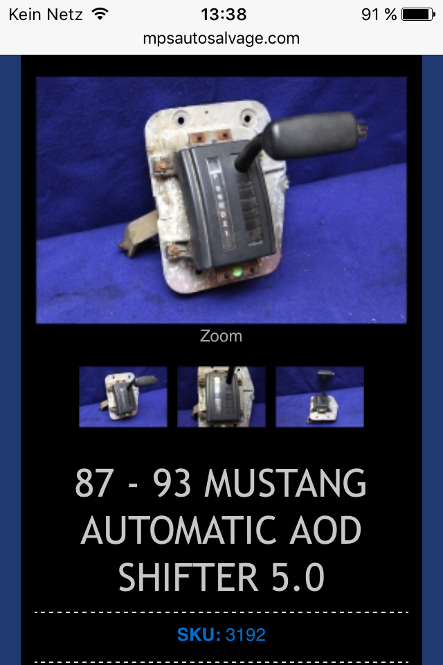

Schraubaer hat geschrieben:AOD, P-R-N-OD-D-2-1, was eine C4-Kulisse ohne mittelschwere Bastelei nicht liefern kann.
Nein,
das AOD schaltet folgendermaßen:
P = Park
R = Reverse
N = Neutral
OD = 1,2,3,4 automatic shifts
D = 1,2,3 automatic shifts (OD is locked out)
1 = 1st or 2nd gear, depending on RPMs (no automatic shifts)
Hatte selbst schon eins verbaut.
Siehe hier:
Wenn Du 1-D-1 schaltest, schaltet das Getriebe in den zweiten Gang hoch - Google -> AOD 1-D-1 Shuffle.
Patrick

Re:

Dann muss es da verschiedene Versionen geben,
die die ich bisher verbaut habe, hatten das P-R-N-OD-D-1 Pattern.
Wenn man den kleinen Hebel am Getriebe, an dem der Schalthebel angelenkt ist,
abschraubt und rumdreht hat man übrigens das korrekt P-R-N-OD-D-1 statt 1-D-OD-N-R-P
oben an der Schaltkulisse.
