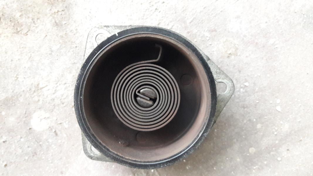

Hi Frank,
von welcher Feder redest du denn?
Ist das Teil hier abgebildet? https://www.fomoco.eu/content_img/autol ... chnung.jpg
Ich helfe gern mit suchen :)
Re: Ansprechverhalten Gas u. hohes Standgas bei Kaltstart
Verfasst: Di 26. Sep 2017, 19:48
von Frank68
Ist in der Zeichnung nicht mit abgebildet.
Choke (1).JPG (82.42 KiB) 1482 mal betrachtet

von sally67
Hi Frank,
sollte das Teil hier sein http://www.carburetion.com/Products/Pro ... rt=CUD2168
In Deutschland finde ich das nicht :?
Ein zweites Teil als Reverenzstück wäre von Vorteil. Einfach mal zum vergleichen.
Frag doch mal beim Marco an,ob er sowas nicht in der Grabbelkiste hat.

Hallo Frank,
Feder könntest Du hier bestellen: https://quadrajetparts.com/choke-metal- ... -2011.html
Deine sieht doch zumindest optisch noch recht gut aus. Halt doch mal einen Föhn drauf. Dann siehst Du ob sie noch ordentlich funktioniert.
Dietmar

von Frank68
Danke ersteinmal. Ich werde das mit dem Föhn mal probieren.
Schliessen tut die Klappe ja einwandfrei. Nur auf geht sie eben nicht ganz.
Gibt es sonst noch Möglichkeiten woran es liegen könnte? Ich kann doch nicht der einzige sein bei dem die Klappe nicht ganz auf geht? :?: ;)
