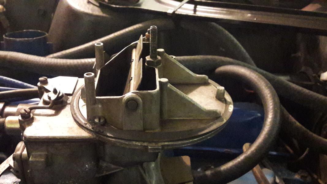

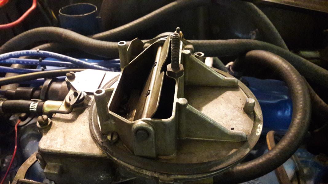

So wie ich das verstanden habe stellt man mittels der gebogenen Büroklammer die Chokeklappe im kalten, geschlossenen Zustand ein. Bei mir haut diese Einstellung hin, es bleibt ein Spalt von 1-2 mm.
Allerdings geht die Klappe im warmen Zustand nur 1/2 bis 2/3 auf (siehe Foto).

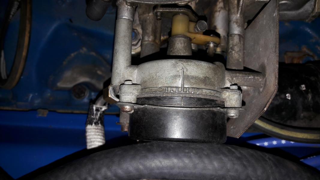

Nach meiner ursprünglichen Frage wg. des unruhigen Laufes beim Kaltstart habe ich die Chokedose auf die mittlerste Markierung (Werkseinstellung?) gedreht u. seit dem startet u. dreht er wieder vernünftig (zumindest nach meinem Empfinden). Allerdings habe ich immer noch einen hohen Spritverbrauch da die Chokeklappe eben nur teilweise auf geht.
Die Frage ist nun ob man die Klappe auch für den warmen Zustand irgendwie justieren kann. Ich dachte eigentlich das die Klappe nur durch den Unterdruck vollständig öffnet.
Danke schon mal für Eure Tipps.
Frank
68'er Coupé 289, Wimbledon White
Re: Ansprechverhalten Gas u. hohes Standgas bei Kaltstart
Bei betriebswarmen Motor soll die Klappe komplett geöffnet sein und nicht erst wenn der Unterdruck bei Vollgass sie zwangsweise öffnet!
Kann ja gut sein, dass das Bimetall der Feder mittlerweile seine gute Zeit hinter sich hat hinter sich hat? Der Vergaser ist ja nicht mehr der jüngste!?
