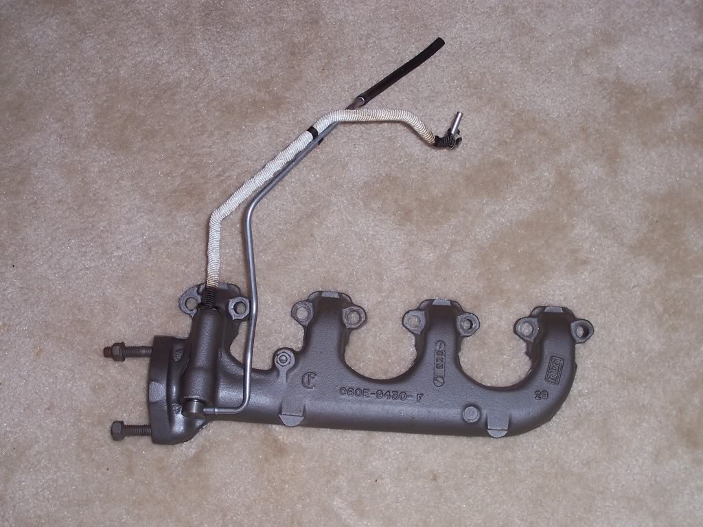

leider konnte ich diese Woche mangels Zeit nicht ans Auto, habe es aber heute geschafft, mal den Krümmer der Beifahrerseite zu demontieren:
Die erste potentielle "Tickerursache" war gleich gefunden, Dichtung nicht mehr ok:
Aber dann ist mir auch noch eine kleine Schraube an der Außenseite aufgefallen, an der Rußbildung aussenrum war. Ließ sich sehr leicht rausdrehen (offenbar falsches Gewinde)
Im Innern des Krümmers ist bei genauem Hinschauen auch ein Loch zu sehen, welches in den ominösen "Aussenkanal" Verbindung hat.
Weiss jemand, welche Funktion dieser "Kanal" hat?
Gruß Björn

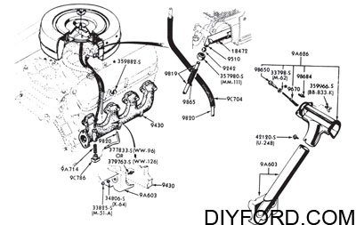

Heat stove port.

Schraubaer hat geschrieben:Heat stove port.
Danke für die Bilder... Ja so macht das Sinn mit den Löchern.
Gruß Björn

Nicht ganz!
Das Heat Stove System hat üblicherweise KEINE Verbindung mit dem Abgassystem. Es soll NUR Luft erwärmt werden, aber KEINE Abgase ins Chokewärmsystem kommen.
Also Krümmer defekt....

hatte ebenfalls dieses drehzahlabhängige nervige Tickern, allerdings kam es bei mir vom linken Krümmer.
Habe dann herausgefunden das es der Anschluß zum Hosenrohr war. Die Muttern liesen sich nicht mehr festziehen, da sie vollkommen fesgegammelt waren. Nachdem ich eine Mutter mit Rostlöser und die Andere mit dem Dremel entfernt hatte kam eine total ausgehärtete Dichtung zum vorschein.
Mit neuer Dichtung ist nun endlich Ruhe :D
Theo hat da leider Recht. Habe ebenfalls die Reste der Anschlüsse für die Chockeanwärmung an meine Krümmer, aber da kommen definitiv keine Abgase raus.
Die Schraube die du da am Anschluss des 1ten Zylinders hast gehört da auch nicht wirklich hin.
Jürgen
