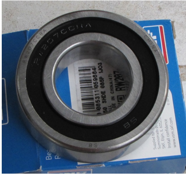

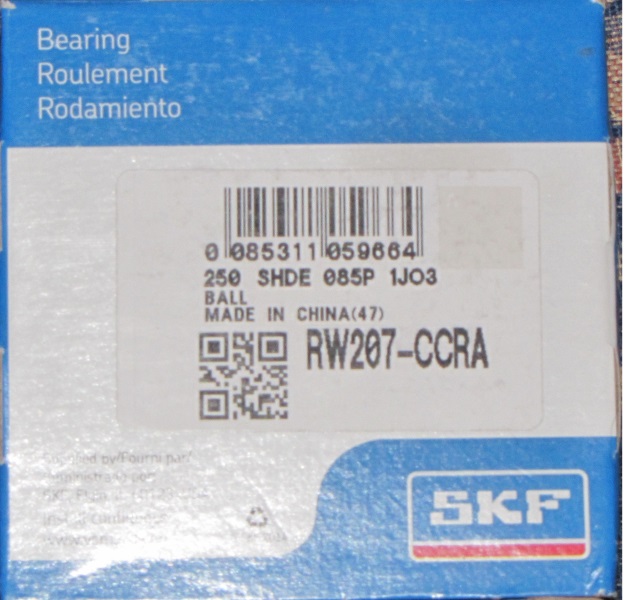

B66 hat geschrieben:Hallo Heiner,
z.B. die Radlager hinten RW207CCRA gibt's auch von SKF laut RA oder ebay, konnte diese Nr. allerdings nicht in einem SKF Katalog finden ?
Bert
Hi Bert,
genau um diese Lager ging es in meinem Post; hat SKF nie gefertigt!
Gruß Micha

Hi Bert,
ja, das ist genau so ein drecks Ding wie ich eines montiert habe, hat kein Jahr gehalten der Müll.
Dass sich SKF nicht schämt so ein Schund unter seinem Namen zu verhökern.
Empfehlung zur Zeit:
Originale Radlager so lange erhalten wie nur irgendwie möglich!! Bloß nicht - einfach so - tauschen! :idea: :idea:
Noch am Besten funktionieren die japanischen Koyo Lager, die in der Timken Box verkauft werden.

Hallo Heiner,
was hast Du jetzt für Lager bekommen ? Gravierung Außen- / Innenring ?

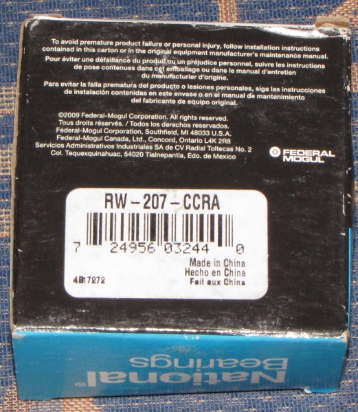

Übrigens soviel zum Theman National:
National Bearing.jpg (145.9 KiB) 1886 mal betrachtet
Zumindest gültig für Pony-HA.
Diese Lager hatten überhaupt keine Gravierung .....
