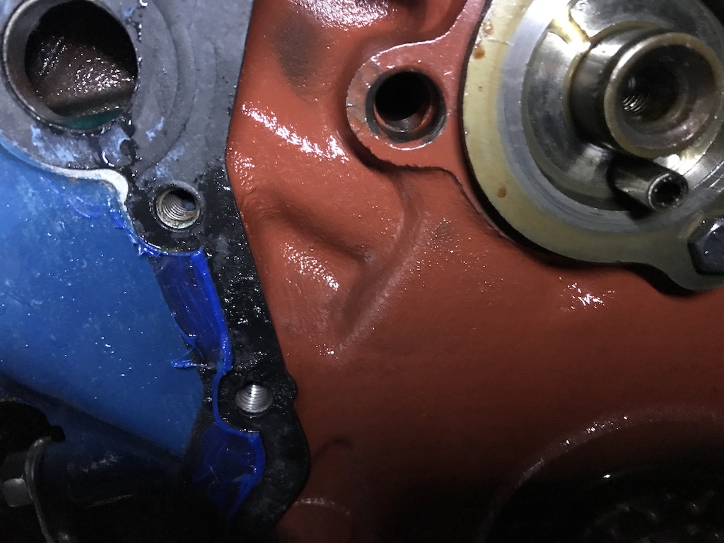

Hi
Das ist zu 99% ein Stopfen aus der Ölgalerie vorne hinterm Timingcover Steuerkette. Siehe Google Bilder... es gibt 3 davon. Kommt man dran ohme Motor ausbau aber schön ist es nicht. Durchmesser? Stopfenkit Ford SB besorgen gibt es an jeder Ecke .
https://youtu.be/FnB-3TVgqRc
Im video werden sie durch Gewindestopfen ersetzt, die selben wie hinten im Block.

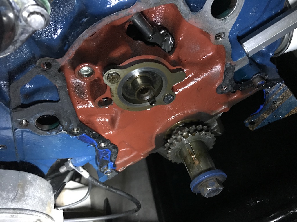

Zwischenstand: Wie vermutet einer der Stopfen.
Mit Glück ist morgen mein neues Stopfenset schon da und es geht wieder an den Zusammenbau.

servus
ist der splint vom verteilerritzel nur zu lang und steht deswegen über?
oder verabschiedet der sich grad durch die fliehkraft von seinem angestammten platz?
oder verteilerwelle samt ritzel nicht ganz durchgebohrt??
kontrollier das mal...sonst is mitm öldruck bald eventuell wieder ende :-(
gruss björn
Re: Öldruck plötzlich weg, Stopfen in Ölwanne
Verfasst: Do 16. Aug 2018, 22:05
von Peteman
Hallo Björn,
Danke für den Hinweis.
Der Splint ist nur zu lang. Hatte keinen anderen und hatte den dann damals eingebaut, da auch nirgends die Gefahr bestand, dass es Berührung gibt.
Ich weiß: Kosmetisch nicht schön, aber technisch für mich auch nicht bedenklich.
Viele Grüße,
Peter

Hi
Bei meinen Motoren kommen bei den oil galley plugs grundsätzlich geschraubte plugs mit Innensechskant rein, dann gibt's nie wieder Probleme.
Idealerweise macht man sowas beim Neuaufbau / Überholung. Wenn man jetzt hier ein Gewinde reinschneidet, muss man peinlich genau aufpassen, dass keine Späne in den Ölkreislauf kommen. Kann man aber grundsätzlich machen.
