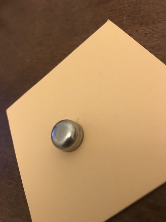

Auf dem Rückweg, bei buchstäblich der ersten Fahrt, ist plötzlich der Öldruck komplett weg. Ich muss dazu sagen, dass es sich um einen überholten 5.0 HO Motor handelt, den ich nach Empfehlungen in Beiträgen des Forums von einem Händler vor ca. drei Jahren erworben hatte.
Ich vermutete erst ein Problem mit dem Druckgeber oder der Anzeige. Nachdem ich eine konventionelle Öldruckanzeige integriert hatte, war aber klar, dass der Druck wirklich nicht da ist.
Heute habe ich begonnen auf Fehlersuche zu gehen. Erst habe ich den Verteiler gezogen um einen Blick auf den Shaft der Ölpumpe zu werfen -> Alles gut! Anschließend habe ich die Ölwanne abgebaut und die Pumpe betrachtet -> Schnorchel dran, keine weiteren Anzeigen auf ein Problem.

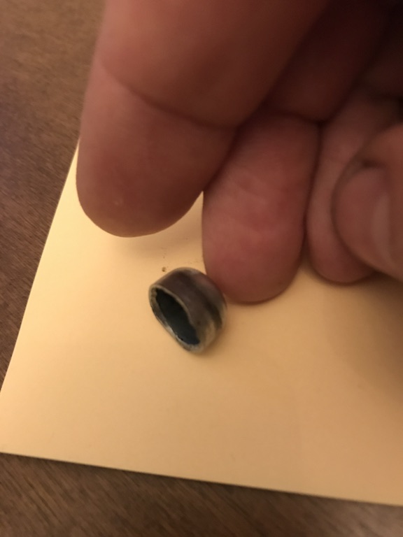

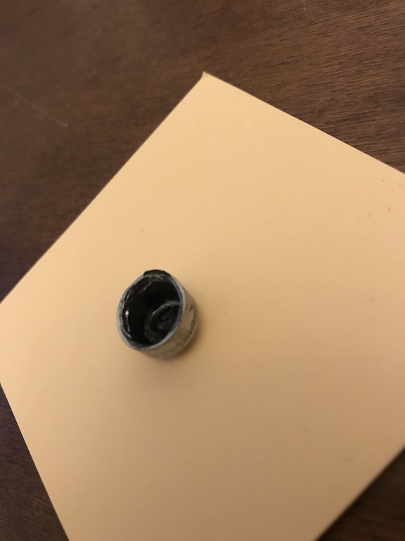

Als ich dann einen Blick in die Ölwanne geworfen habe, traf mich der Schlag.
Da war der Stopfen der Bilder zu finden.
Wo kommt dieser Stopfen her? Ich habe mir alles von unten angesehen und konnte keine Stelle finden, wo dieser gesessen haben könnte.
Könnte dies der Grund sein, dass der Druck weg ist?

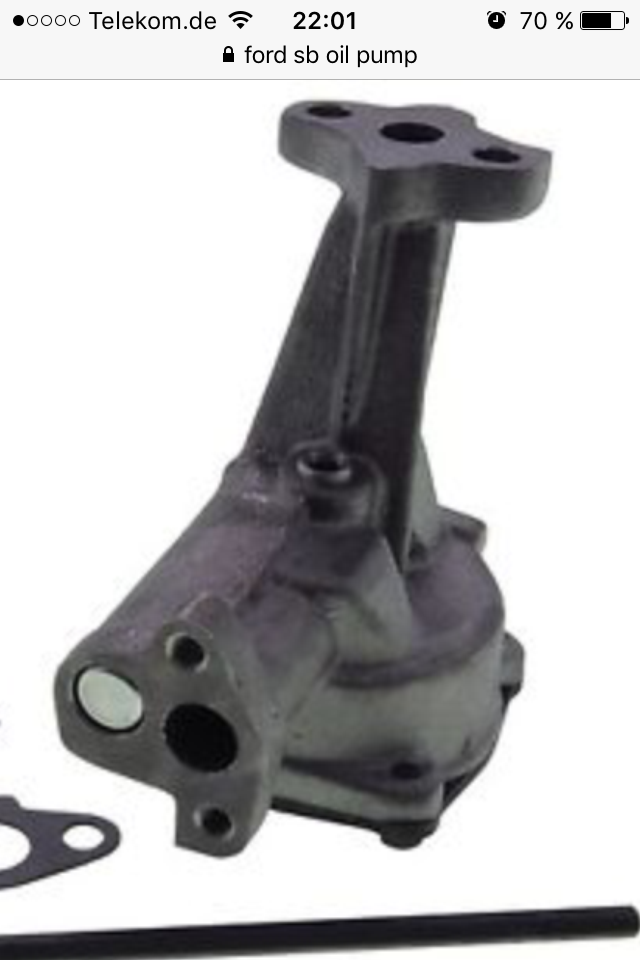

servus...
kann das sein, dass das der deckel vom überdruckventil der ölpumpe ist??
müsste seitlich neben der flansch des ansaurohres sitzen..wenn noch da..

Hallo Björn,
das schaue ich mir gleich nochmal in der Garage an.
Ich habe gerade in einem amerikanischen Forum ebenfalls gelesen, dass in den 5.0 HO Motoren auch öfter mal ein Freeze Plug vorne, hinterm Timing Cover herausfliegt und dann in der Ölwanne landet. Endet auch mit fehlendem Öldruck.
Die Pumpe wäre mir lieber um ehrlich zu sein ;)

Re: Öldruck plötzlich weg, Stopfen in Ölwanne
Beitrag von Peteman »
Noch drinnen, in der Ölpumpe.
Für mich nun fast klar, dass es eines der kleinen Freeze Plugs hinterm Timing Cover ist.
Weiß nicht ob man Fremdforen-Beiträge verlinken darf, aber sucht man bei Google nach "Freeze plug found in oil pan / no pressure" bekommt man sogar ein Bild eines Plugs des Leidensgenossen.
Heißt für mich: Wasserpumpe ab, Timing Cover runter, Kette runter.
Macht zumindest mehr Spaß als die Bremsleitungen auszuwechseln, was nun auch noch bevorsteht :twisted:
Beitrag von Fixelpehler »
Peteman hat geschrieben:Noch drinnen, in der Ölpumpe.
naja, zumindest weißt nun welcher das war. und gut das der nicht zwischen steuerkette/zahnrad gelandet ist.
würd mir nen anderen tüv suchen wegen der bremsleitungen:-)
gruss björn
