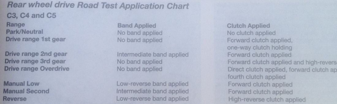

@Heiner: Wollte Dich schon gefragt haben..........warum tritt dieses "Phänomen" nicht im Rückwärtsgang auf?
Weil da nicht Deine wahrscheinlich defekte Forward Clutch, sondern die High Clutch im Eingriff ist.
Re: Automatikgetriebe (C4) rutsch wenn Motor kalt
Da hast 'n Überblick:
