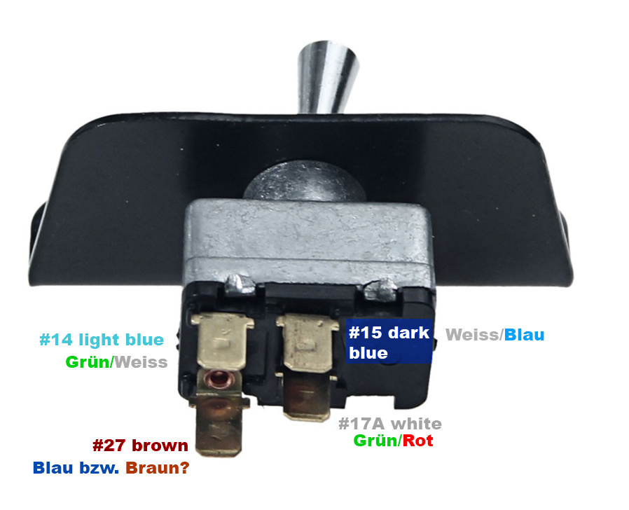

Habe gerade noch die beiden Bilder am Laptop gefunden. Hier sieht man wie die Farben mit dem Original Kabel vom originalen Warnblinker im Handschuhfach verbunden werden.
Warnblinklicht_AAW Kopie.jpg (228.44 KiB) 507 mal betrachtet
