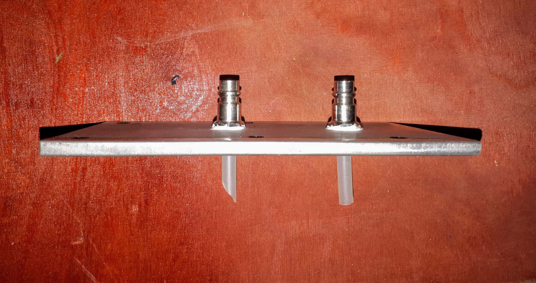

Nicht schön, aber fluppt.... :lol:
Aluplatte mit Gummidichtung drunter...falls kein Deckel/ Verschluss zum Umbau verfügbar ist...
Bild BildBild

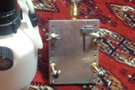

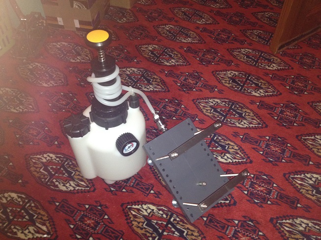

Sowas halt...
20180918_182815 - Kopie.jpg (588.76 KiB) 732 mal betrachtet
20180918_182901 - Kopie.jpg (690.09 KiB) 732 mal betrachtet
20180918_183023 - Kopie.jpg (856.07 KiB) 732 mal betrachtet
OK, sind eigentlich 6 Schrauben - wird aber auch mit 4 dicht.
Den Umbau des org. Deckels habe ich nicht dicht bekommen, nicht plan oder geprägte Schrift oder was auch immer da nicht ging...
Sven

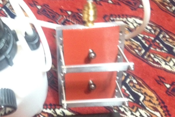

Ach ja, zwei Dumme, ein Gedanke!
Ähnliche Idee:
