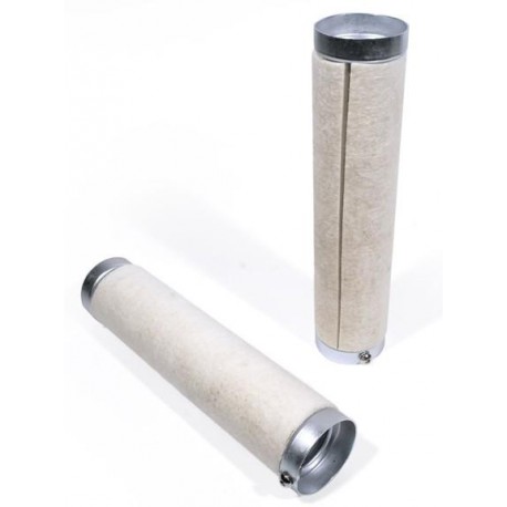

Wenn alle Stricke reissen, im passenden Durchmesser der Endrohre mit sowas darin zur Vorführung:
Findet man als "db-eater/db-killer" im Netz.

Schraubaer hat geschrieben:Wenn alle Stricke reissen, im passenden Durchmesser der Endrohre mit sowas darin zur Vorführung:
hast du zu denen evtl eine Bezugsquelle oder Empfehlung, stehe bei meinem 73er Mach1 gerade vor den Problemen zu tief (8cm unter Krümmer) und zu laut (104db).
Ich hätte bei Velocity die cherry bombs gefunden, bei db eater/killer kommt recht viel ungefilterter Müll bei dem ich nicht beurteilen kann ob das funktioniert oder nicht.

+1 sehe ich auch so. Auto ist ein T5 aus Deutschland der so zugelassen/typisiert war. In AT so natürlich nicht möglich.
Ich benötige nun schnelle Abhilfe per cherry bomb und oder db eater/killer zur Abnahme.
Wenn das Auto dann in den nächsten Jahren wieder so nahe wie möglich am original Zustand sein wird muss ich mir eh Gedanken machen was das sinnvollste System ist.
Dein Bild hab ich mittlerweile gefunden bei einem Motorradzubehör Shop, evtl komm ich damit eh auch schon runter für die Abnahme.

Ich habe bei meinem 72er seit kurzem diese dB-Eater im den Endrohren drin. Ist deutlich angenehmer und auch die Nachbarn schaun nicht mehr so grantig. ;)
Gruß Frank
Gruß Frank
Wenns mit denen reicht bin ich eh schon zufrieden und muss nicht die halben auspuffrohre abschneiden.
Hast du da evtl eine bezugsquelle, ich hab nur welche bei dock66 gefunden und die sind eher fürs motorrad...
