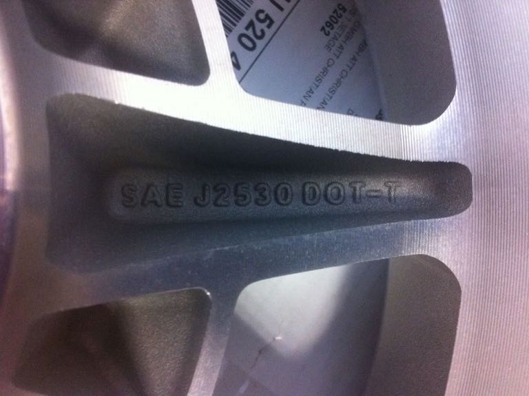

So.... aktueller Stand der Dinge:
Ich habe ja über das Kontaktformular von Cragar USA denen mein Anliegen geschildert. Einen Tag später erhielt ich eine Mail aus Ungarn von einem netten Herrn in perfektem deutsch. Er fragte nach den genauen Bezeichnungen in der Felge um diese seinen Kollegen in den USA weiter zu leiten. Also, alles aufgeschrieben und ihm gemailt. Einen weiteren Tag später dann aber die ernüchternde Info (wieder in tadellosem deutsch): Die Felgen sind zu alt (von 1987), dazu hätten sie leider keine Unterlagen.
Das Procedere hat mich wirklich beeindruckt (das Ergebnis natürlich weniger).
Also kann ich die Suche nach Unterlagen zu den Felgen einstellen - Und die Suche nach einem ENTSPANNTEN TÜV-PRÜFER, mit Erfahrung bei dem wohlwollenden begutachten von US-Teilen, starten.
Grüße aus dem Saarland
Achim

Mehr als das wirst du nicht finden:
http://fs5.directupload.net/images/161222/yciji4pl.jpg
Wird wohl nicht helfen.
Gruß Kiri
Re: Felgen Outlaw 2
Neenee, das ist schon 'ne gute Hilfe bei einer Einzelabnahme.
Bei einem "Sachverständigen" vorausgesetzt und entsprechenden Prägungen inner Felge!

hallo,
us felgen mit DOT zulassung und SAE prüfung sollten eintragungsfähig sein.
hierzu gibt es mehrfach statements vom TÜV, z.b. "Street Magazine", Ausgabe Nr. 3/2008.
wenn das nicht so wäre dann wäre jedes nicht in deutschland hergestellte auto eh illegal.
warum, weil kein hersteller für irgendein pissig kleinen markt wie deutschland eine KBA
zulassung für alle seine bauteile durchführen kann. das würde die kosten derart in die höhe treiben
und niemand würde die autos kaufen können. die anerkennung internationaler normen und regulierungen
ist deshalb auch kernbestandteil jeglicher freihandelsabkommen.
gruß,
christian

Klasse :!:
Mit dem Scan von Kiri und dem "Zaunpfahl winkenden" Schraubaer habe ich ja nun einen kreativen Lösungsansatz :D
