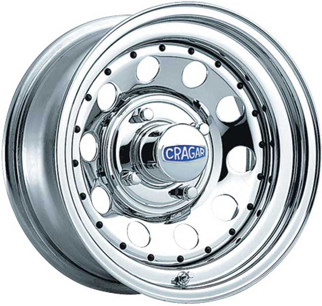

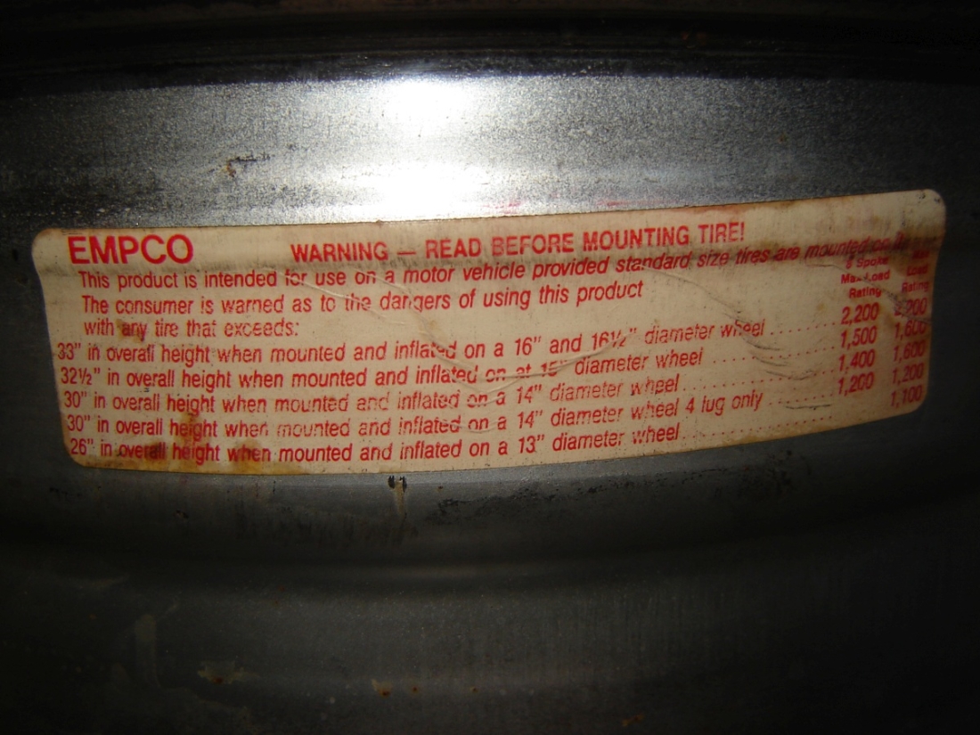

Hallo in die Runde,
ich habe im Moment ein Problem mit einem Buckelvolvo, bei dem die Mustang Fahrer mir vielleicht helfen können.
Hintergund der ganzen Geschichte ist die Tatsache, dass ich in "schmalen/hohen" 15" Reifengrößen keine Allwetterreifen (ich habe mal Fotos, sozusagen als kleine Bildergeschichte, angehängt warum ich die überhaupt will) bekomme.
Also suchte ich eine Alternative zu 165-15 und fand dann eine gute Auswahl an 175/80-14.
Für den Volvo gibt es aber keine 14" Felgen, der Lochkreis von 5x114,3 und eine ET von um die 5mm führt ja dann fast zwangsläufig zu den Mustang Felgen, sogar die Radschrauben kann ich mit übernehmen.
Also habe ich die abgebildeten Mustang Felgen, in 6x14 - Backspace 3,75", einem Mustang Fahrer abgekauft und bin auch soweit, dass die auf dem Buckel montiert werden können (was übrigens auch noch hammermäßig aussieht).
Nun war ich heute zum TÜV (noch ohne Auto) und habe dem mal erklärt was ich vorhabe. Die Eintragung wäre auch grundsätzlich kein Problem, wenn ich irgendwie ein Festigkeitsgutachten oder Traglast oder irgendwas ähnliches zu den Felgen hätte. Was ich natürlich nicht habe, und der Verkäufer hatte da auch nix, weil die Felgen auf seinem Auto drauf waren.
Der Verkäufer hat die Felgen als "Outlaw 2" angeboten, nach meinen Recherchen müßten es dann aber Alufelgen sein, diese hier sind aber wohl aus Stahl.
Vielleicht könnt Ihr mir da in irgend einer Weise weiter helfen?

Herzlichen Glückwunsch zu CRAGAR Quick Trick (Dreck) Felgen.
Hoffentlich hast Du nichts nennenswertes dafür gezahlt?!
Da die Dinger normale Stahlfelgen sind, sollte ein entspannter Sackverständige wenig Probleme mit einer Eintragung haben.
Sonst frag' mal bei den lokalen Helden Gutachten o.ä.! Z.B.:
https://www.mufflershop.de/Shop/product ... CosCsid%3E

Achim,
wie Heiner bereits gesagt hat, keine Eintragung notwendig, Reifen drauf und los geht's.
Fürs schlechte Gewissen die Felgen sind SFI geprüft, das ist eine Autorität vergleichbar mit der FIA somit kannst du mit dem Volvo sogar auf die Rennstrecke. Ggf. Kannst due über die SFI Spec sogar noch was rausfinden zum Thema Festigkeit.
check it out:
https://sfifoundation.com/aboutsfi/
check it out:
