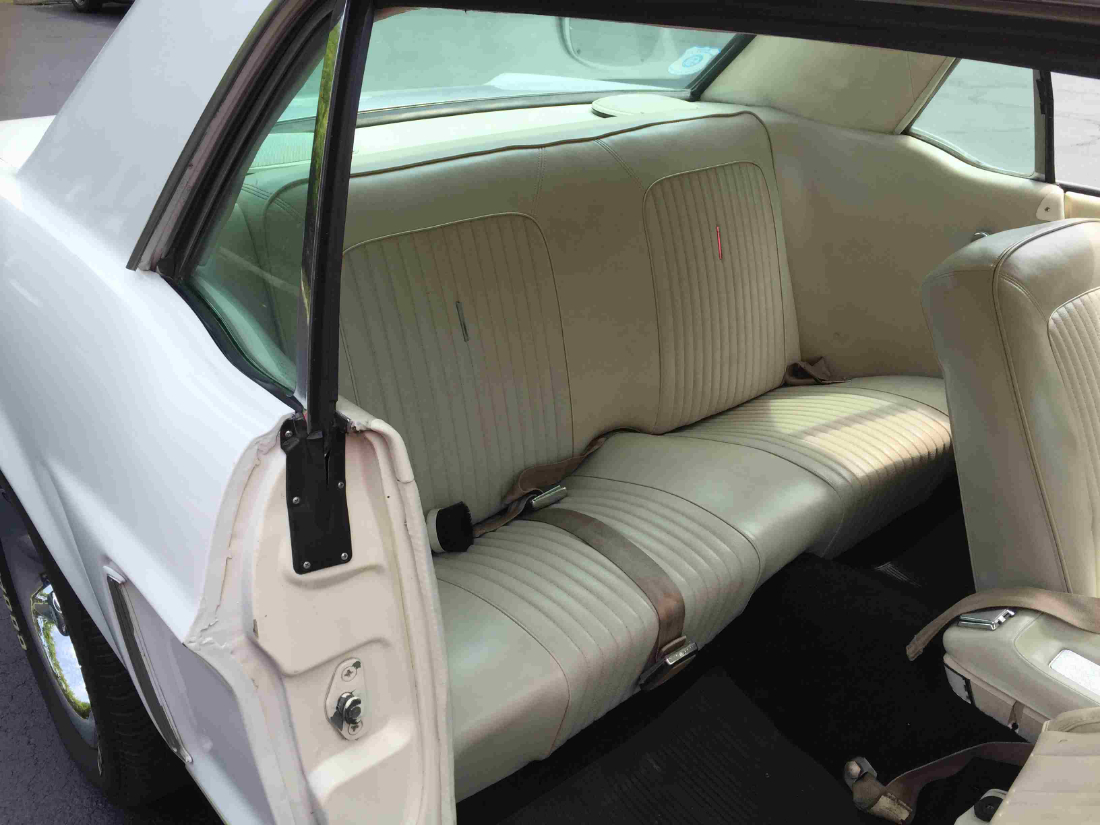

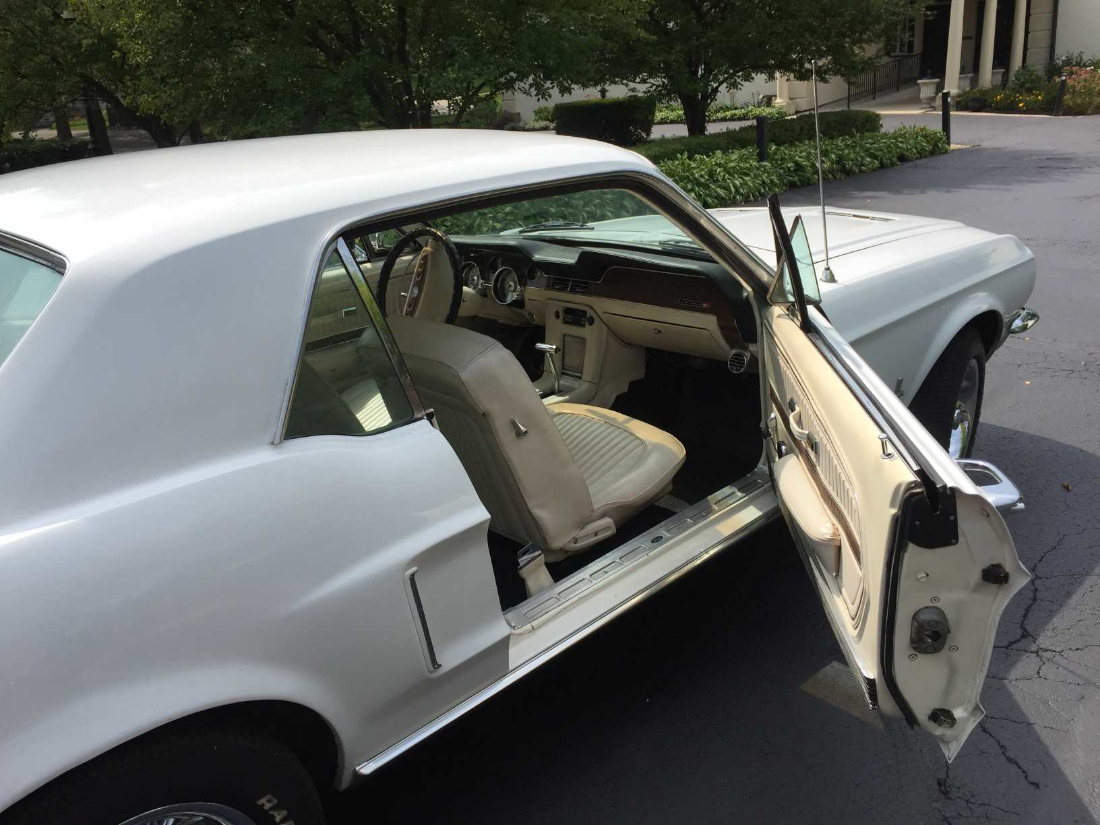

..... nun guck dir die wenig aussagekräftigen Bilder genauer an, so genau es halt geht.
Überlackierte Kunststoffkannten der Innenverkleidung, einfach mit drüber geduscht!
Farbe beige- innerhalb der Holme und der Türen, weiß außen, grob geduscht.... :o
Ich kann mir nicht vorstellen das sich jemand beim Rest vom Fahrzeug mehr Mühe gemacht hat
wie schon auf nur dem einem der Bilder zu sehen ist.
Vielleicht bin aber auch nur zu empfindlich.
Nachdem ihr ja in der Ecke seid, einfach mal gucken, ich bin gespannt.....

Ja, der wurde weiß geduscht, definitiv niemals pebble beige verblasst. Eher vorher mal vergammelt gewesen. ;)
Und das weiß ist sicherlich auch kein Wimbledon white, dazu ist es viel zu hell.

Das beige an den Türinnenseite ist mir garnicht aufgefallen... Und selbst das beige wurde schon geduscht...

Wenn ich mir das Bild mit der offenen Tür anschaue, bin ich der Meinung, die Seitenwand wurde nicht Fachgerecht eingeschweißt, wurde nur an den Kanten gepunktet, dann möchte ich nicht wissen, wie der Rostschutz an den Übergang zum Kofferraum und C-Säule ist!!!
Ich würde davon Abstand nehmen.
