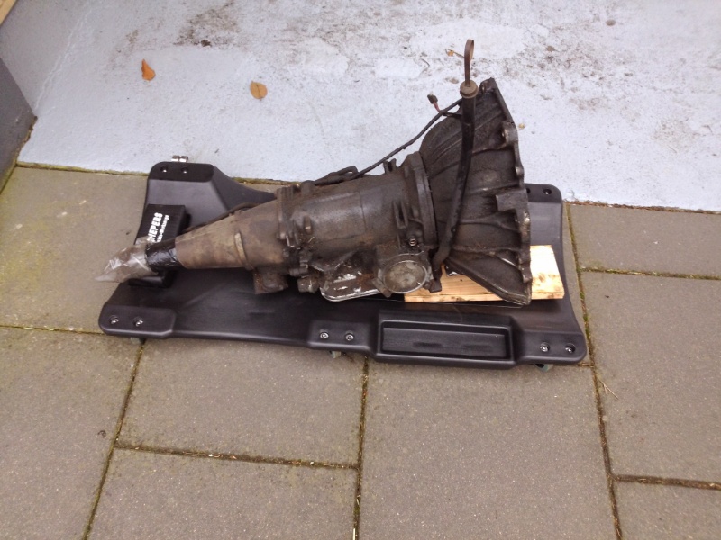

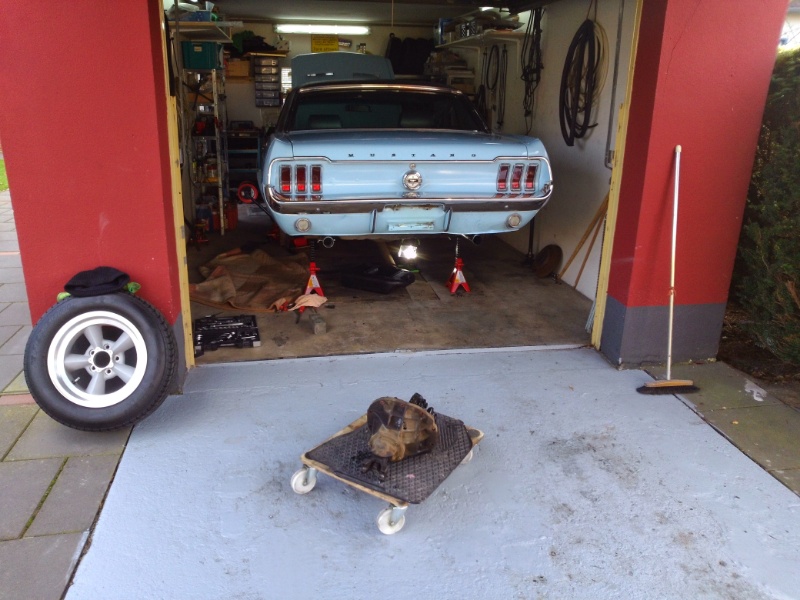

Ich hatte es damals und heute auch noch, so gemacht.
Ich habe gar keine anderen Möglichkeiten.
Ansonsten das Getriebe davor ausbauen und danach den Mustang in die Garage schieben.
Garage
Garage
Getriebe
Getriebe
Zu zweit ist besser, ich hattte es alleine gewuppt, das ist möglich, aber nicht zu empfehlen :roll:
