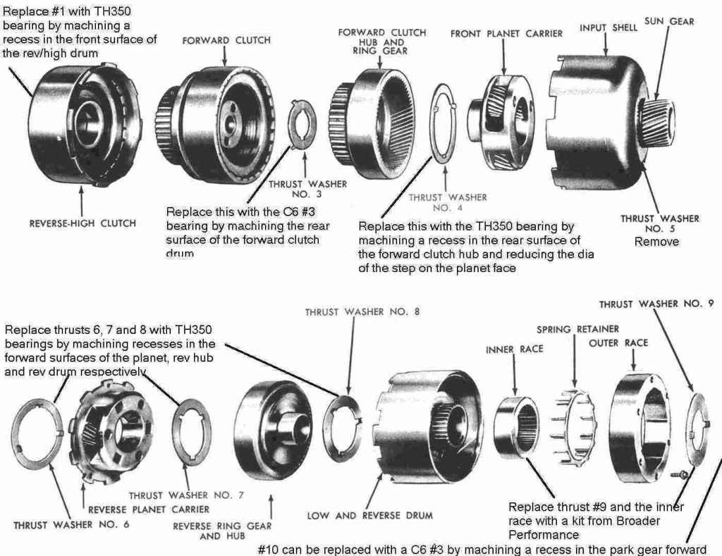

Heiner hat wieder zugeschlagen :D
@heuler
Die One way clutch(Freilauf) würde ich mir dann auch gleich noch mal anschauen, ein Überholsatz für die one way clutch wurde ja hoffentlich montiert.
Aber zu 99,9% ist es das Alu Planetary hinten.
Zahnräder dürfen sich nicht Kippen lassen!
https://www.ebay.com/itm/Ford-C4-C5-Tra ... SwUBpauTVe
Getriebe muss raus.
Auf Heiners Bild neben Trust Washer 6.
Gruß Tobi
