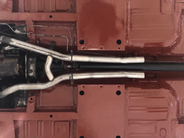

schau dir dieses Video an, es erklärt sehr gut alle Besonderheiten die ein werkseitiger 65/66'er GT haben muss.
https://youtu.be/j9UzFO3V424
Achte vorallem auf die zusätzlichen Verstärkungsbleche unter der Rückbank und im hinteren Rahmenlängsträger.
Diese sind spezifische Bestandteile der GT Ausstattung, da nur der originale GT werkseitig mit einer zweiflutigen Auspuffanlage ausgeliefert wurde.

Vielen Dank Mario und sally67 für die Links. Die Videos ergänzen sich gut.
Alles was ich so im Kopf habe passt dazu. Nach den Verstärkungsplatten schaue ich am Freitag wenn ich mein Pony besuche.
Der Hintere Rahmenträger wird ja gerade getauscht. Bin nicht sicher, ob der noch da ist um zu erfühlen, ob die Querplatte drin ist :)
Mit war bislang nicht klar, dass nur A und K code zweiflutige Auspuffanlagen besaßen udn tatsächlich nur GTs? Ich habe bislang nur 6 Zylinder mit einflutiger gesehen... Aber ein Doppenauspuff will vermutlich jeder haben "LOL"

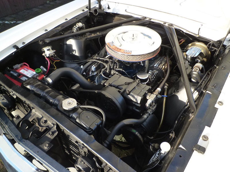

Mein Bremskraftverstärker sieht anders aus als im Video, kann aber natürlich ein Ersatzteil sein. Nach den Kabeldurchlässen vorne werde ich auch schauen.

Der Bremskraftverstärker ist ein Reproteil und nicht original. ;)

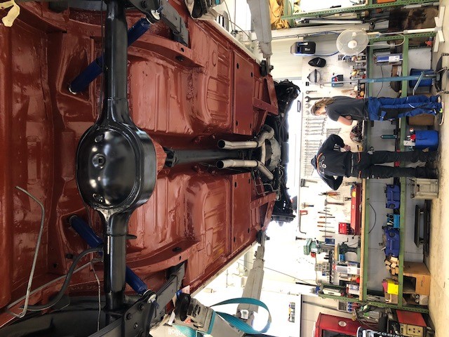

ich war gestern mal wieder bei meinem Pony. Alle neuralgischen Stellen nachgeschaut und auch Michael von der Classic Car Ranch hat bestätigt, alle zu erwartenden Merkmale eines echten GT sind vorhanden.
Alle Schweißarbeiten sind erledigt und der Rostumwandler wirkte gerade ein. Durch das Eisstrahlen waren auch vorne einige Punkte aufgetaucht, die zu Beginn gar nicht auf dem Plan waren. Die waren nur so schlecht erreichbar, dass viel demontiert werden musste. Wichtig war für mich es komplett machen zu lassen und nicht im nächsten Winter an der nächsten Stelle wieder anzufangen. Zudem will ich ja bedenkenlos durch die Saison fahren.
Nun kommt als nächstes noch die Hohlraumkonservierung, die Farbe an den Unterboden und der schwarze Schlagschutz in die Radhäuser.
Das optische Ergebnis sollte ich also im Februar präsentieren können.

das gewünschte Ergebnis hat sich eingestellt. Habe zwar bislang nur die Bilder gesehen, freue mich aber mein Pony nächste Woche wieder abzuholen.
Mit den vier frischen Reifen die nun noch kommen kann sich der Frühling dann gerne bald einstellen.
