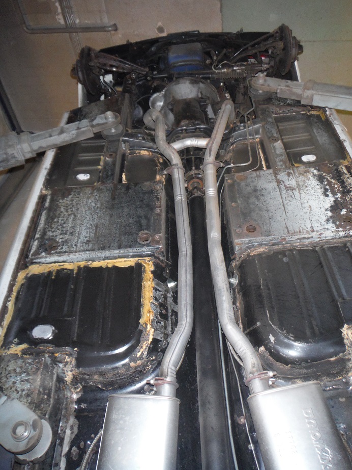

nach dem ersten Sommer mit gut 2.000 Milen, der für Cabrios perfekt war galt es nun im nächsten Schritt zu entscheiden, wie ich mein Pony "weiterentwickeln" möchte. Das Gutachten bescheinigt derzeit eine 2-, die gilt es nach und nach zu verbessern.
Die beiden Hauptpunkte des Wertgutachters waren Blech und Lack. Er wunderte sich auch darüber, wie der Wagen eine Vollabnahme bekam mit Löchern auf der Innenseite der hinteren Radläufe. In die konnte man die ganze Hand versenken!
Schönheit ist nicht unbedingt relevant wenn es darauf ankommt sicher ans Ziel und zurück zu kommen. Um sicher zu gehen, dass der nächste TÜV Termin kein Problem wird wollte ich wissen wie der Wagen wirklich von unten aussieht.
Also: Projekt Unterboden, erster Schritt Trockeneisstrahlen
Vorher

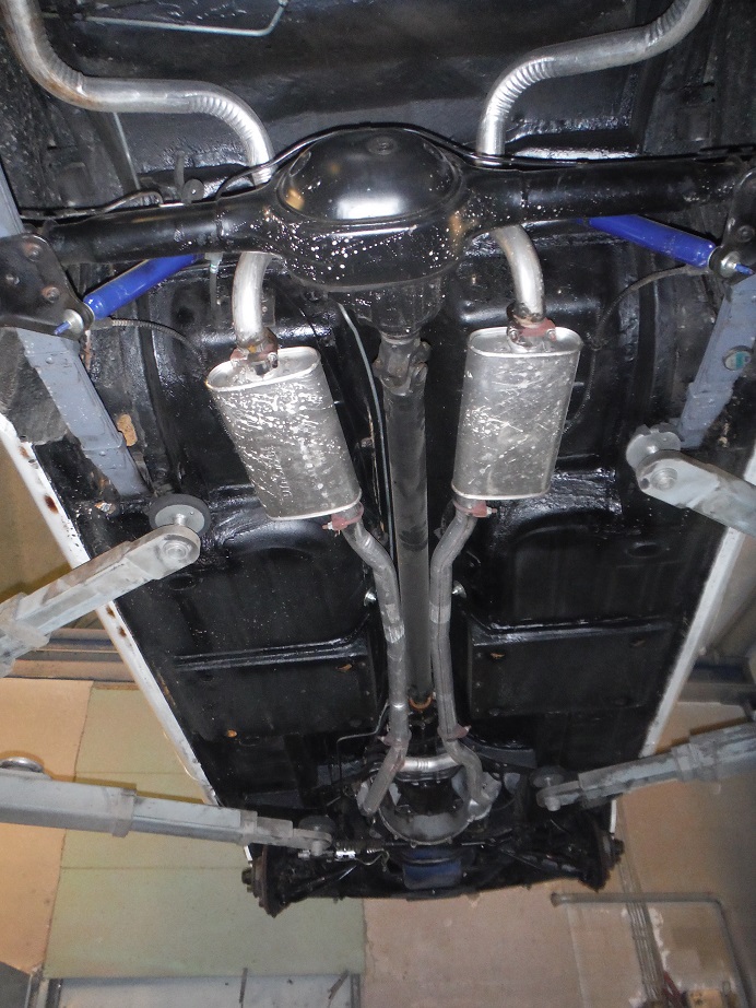

Nachher
Nachher
c nachher (54) - klein.jpg (310.3 KiB) 1202 mal betrachtet

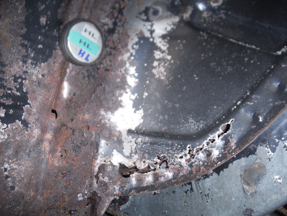

Das Resultat war überzeugend, zudem machte Meik voher, während und nachher viele Bilder, die er mir zukommen ließ. co-ice.de ist absolut empfehlenswert!

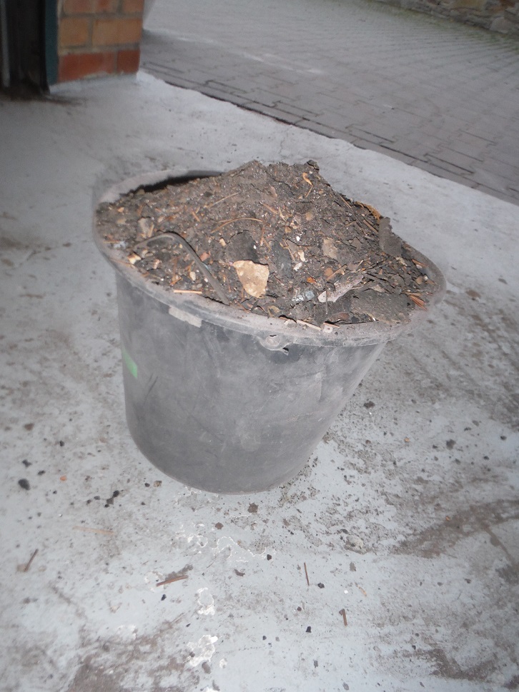

Das kam runter!
Das kam runter!
Das war's 1 (2) - klein.jpg (292.69 KiB) 1202 mal betrachtet
Einige Überraschungen waren auch dabei. Die vielen jedoch nicht übermäßig aus:

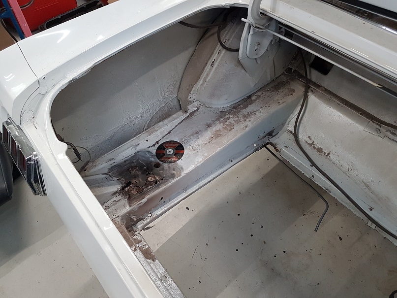

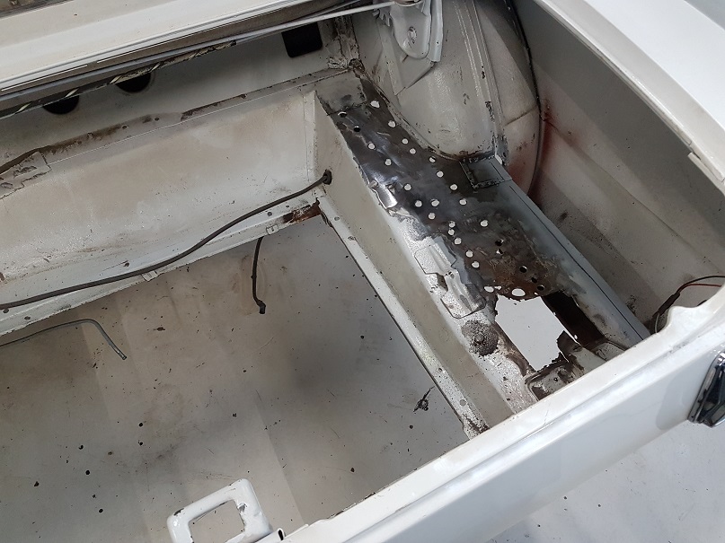

Danach die Bewertung bei den Jungs der Classic Car Ranch. Ein Teil des hinten Längsträgers und ein paar Bleche wurden bestellt und dann ging es an zerlegen. Dabei wurde sehr deutlich, dass die Blattfederaufnahmen im Kofferraum nahezu nicht mehr existent waren. Die "Resauration" von ca. 12 Jahren in den Staaten hatte dies mir überlackierten GFK-Matten optisch gelöst :-)
Wie es weiter geht berichte ich sobald die Jungs mit Schweißen fertig sind :-)
Danach soll der Unterboden lackiert werden, auch wenn er aus Dearborn und nicht aus San Jose Fertigung kommt.

Auf den Fotos kann man erkennen, das alle Bodenbleche bereits ausgetauscht wurden.
Durchrostungen in diesem Bereich haben zu 99% einen Wassereintritt von höherer Stelle als Ursache.
Wie sehen die Cowls aus, mal mit einer Endoskopkamera reingeschaut oder den Wassertest durchgeführt?
Wünsche dir, das nicht allzuviel mehr zutage kommt, das jetzt sichtbare bedeutet schon genug Arbeit. ;)

Hi Malte,
was mir aufgefallen ist, die Verstärkungsplatte ist nicht vorhanden.
https://www.rsb-parts.de/modell-1965/ka ... ber=706628
Schon abgeschraubt oder gänzlich nicht vorhanden?

die Verstärkungsplatte wird er wohl zum Reinigen entfernt haben, die Rostnester im Kofferraum sind schon übel, und sehr Fachmänisch gemacht :shock:

Die Verstärkungsplatte fehlte tatsächlich. Hatte ich schon vor dem Eisstrahlen besorgt, aber noch nicht angebaut.
Meik ist beim Eisstrahlen in jede Öffnung gegangen und hat dazu einige Hinweise gegeben. Wenn der Unterboden nun geschweißt und lackiert ist bin ich zufrieden. Das nächste Projekt werden dann die leicht blühenden Kanten hier und da. Die sind allerdings so überschaubar, dass eine Volllackierung nicht ansteht. Es soll ja nach 53 Jahren ein Auto mit Patina sein und kein Neuwagen.
