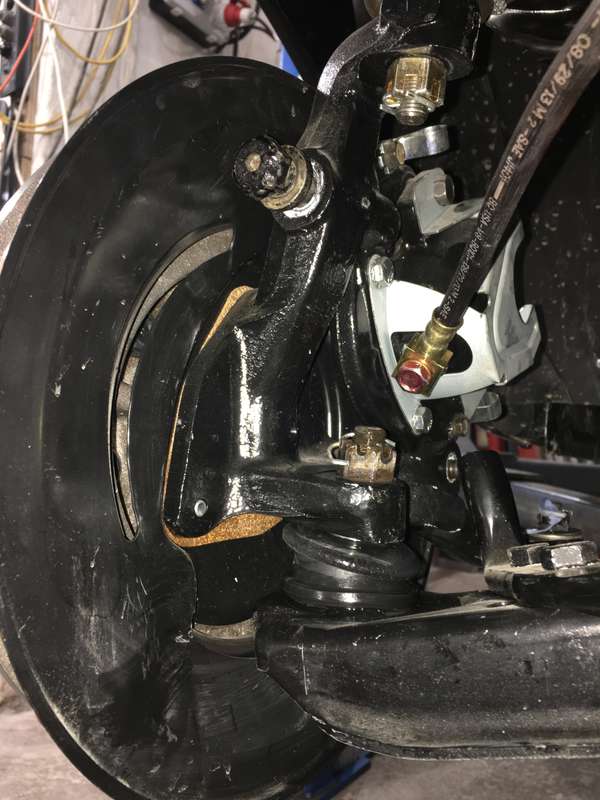

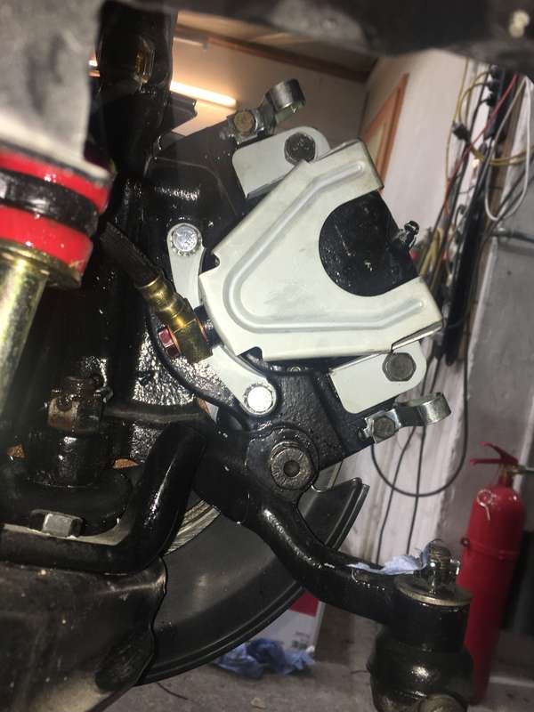

Re: Wenig Bremsleistung
Hi Theo,
wollte heute vormittag die Bremssättel umtauschen. Alles abgeschraubt und... tja, geht nicht. Ich kann die Sättel nicht tauschen. Die passen nur so rum.
Die passen nur so auf den Achsschenkel.
Falsche Seite ist ein beliebter Fehler:
Warum es dann zu Problemen führt??
Guggst Du:
Wenn falsch herum, verbleibt eine große Luftblase!
Guggst Du:
Tja, etwas Gehirn einschalten ist manchmal nötig:
SEITENVERKEHRT heisst nicht, den Bremssattel an Ort und Stelle umdrehen (wie Du schon gemerkt hast klappt das nicht), sondern von Rechts nach Links tauschen und umgekehrt!
Der Bremssattel für die RECHTE Fahrzeugseite ist bei Dir LINKS eingebaut und der für LINKS ist bei Dir RECHTS.
Wenn die RICHTIG eingebaut werden, dann klappts auch mit dem Entlüften und dann auch mit dem Bremsen, wie Michel ja schon gezeigt hat...
Reicht das als Beschreibung, den Fehler zu beheben, oder brauchst Du noch 'ne Zeichnung??
Theo
Theo
was denkst du was ich gemacht habe?? das mit dem Gehirn einschalten überlese ich jetzt mal...TBHH hat geschrieben:Tja, etwas Gehirn einschalten ist manchmal nötig:![]()
Reicht das als Beschreibung, den Fehler zu beheben, oder brauchst Du noch 'ne Zeichnung??![]()
Theo
links abgebaut, rechts hinbauen wollen. geht nicht. kann auch nicht, wenn du dir das Bild und die Verschraubung genaue anschaust, wirst du das auch sehen.
