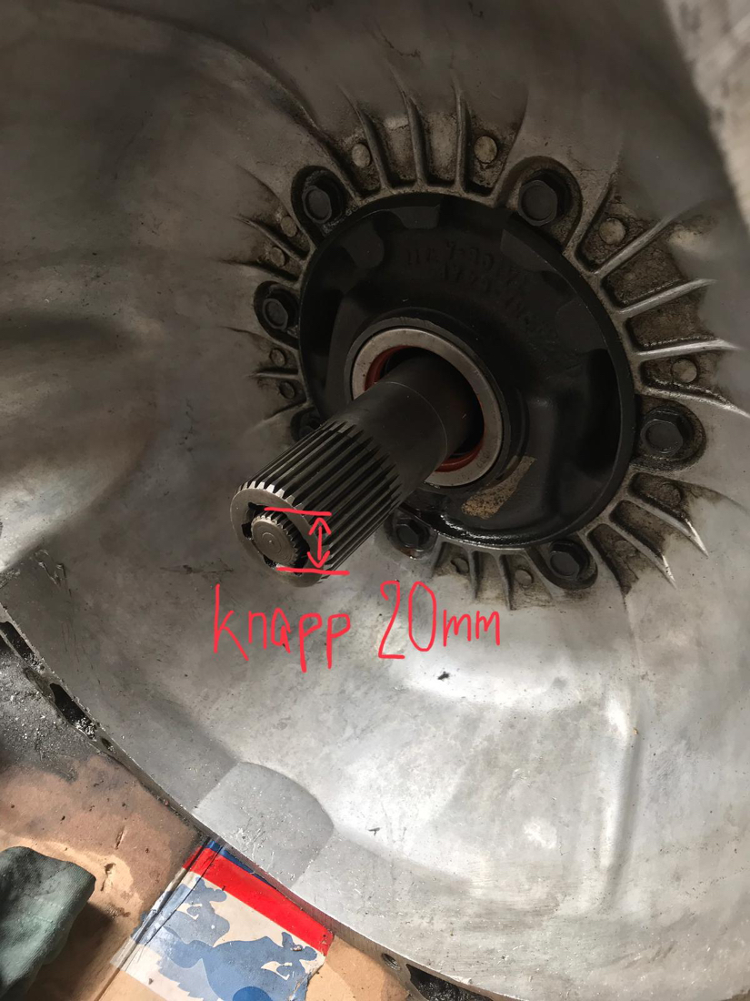

Knapp 20mm sind es an der Stelle an welcher ich messen sollte. Ich hoffe ich hab die Richtige verstanden.
@badboy289: Hast du bei deinen Teilen was gefunden?

Bin erst später wieder zu Hause, mess mal auch den Durchmesser der großen Verzahnung vorne. Das du 20mm 24spline input hast war eigentlich klar laut der Gussnummer.

So hab jetzt mal alles durchmessen und festgestellt das alle C4 Pumpen vorne die große Verzahnung 41,4mm Durchmesser haben egal ob 65 68... hinter der Verzahnung also im Bereich des Wellendichtrings haben 67er pumpen 40,4mm und alte 65er Pumpen 42,4mm also da ist die alte 65er Pumpe 2mm dicker, dies ist aber bei allen Wandler die ich habe kein Problem da sie ein 44mm Loch vorne haben,NUR ein TCI Wandler den ich gemessen habe hatte ein 42er Loch und dieser passt dann nicht auf die 65er Pumpe ohne den Stator leicht überzudrehen, dies muss man natürlich dann bei der Überholung beachten wenn man so ein Tci Wandler hat und ein 65er Getriebe. Alles andere passt sonst ohne Probleme egal welche Kombi ausser natürlich 26 spline ab 1970. Gruss
