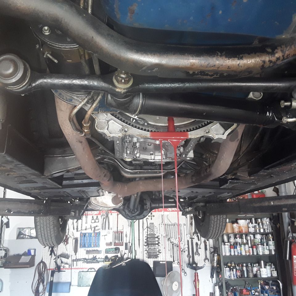

Auch ich spiele bzw. spielte mit dem Gedanken, einen Ölkühler verbauen zu lassen.
Aber auch erst, als mir diese Sache passiert ist....
Der Kühler sah von aussen gut aus...was er aber leider nicht mehr von innen war...
Womöglich hat sich, wegen fehlenden Kühlfrostschutz, die Kühlschlange im Kühler zersetzt und das Wasser sich den Weg Richtung Getriebe gesucht :o
Ich hab es erst gemerkt, als ich Wasser/Getriebeöl Gemisch auf dem Garagenboden vorfand (hat sich aus diesen Getriebeanschlüssen gedrückt) und der Mustang nur mit erhöhter Drehzahl anrollen wollte.
Bin knapp an einem Getriebeschaden vorbei geschrammt :(
Nun, jetzt hab ich nen neuen Kühler, ein frisch gespültes Getriebe und ordentlich Frostschutzmittel drin und wenn die Kühlschlange dicht bleibt, auch ein paar Jahre Ruhe...aber so richtig traue ich diesem "System" nicht über den Weg. ;)
