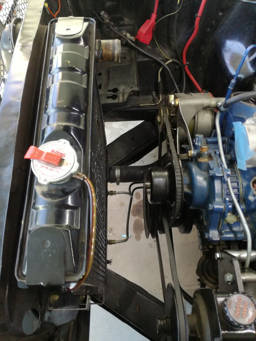

ich fahre einen 1965 Mustang Coupe.
Ich möchte meinem Mustang, einen Zusatz Ölkühler spendieren.
Kann mir einer sagen, welche die Zu- bzw. Ableitung im Automatik Ölkreislauf ist.

Jeweils eine von beiden.
Kommt schliesslich darauf an, welche davon wo am GETRIEBE angeschlossen ist! Da kann hier aus jetzt keiner nachgucken!

Zu und Rücklauf ist dem Kühler egal. Vorne am Getriebe ist der Zulauf.
