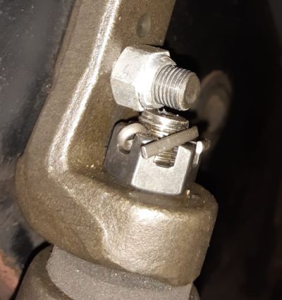

Moog Idler Arm ist nun verbaut. Hab am Centerlink keine U-Scheiben gebraucht, um trotz Drehmoment von gut 40 ft-lbs das ganze mit dem Splint zu sichern.
Der Moog Idler Arm hat oben eine konstruktive "doppelte Schraubensicherung
- Idler6.jpg (26.64 KiB) 1076 mal betrachtet
Mfg
Benni
Benni

Re: Umlenkhebel Idler Arm austauschen - Kaufempfehlung?
Ich sollte so spät nix mehr verfassen. Von wegen doppelte Schraubensicherung ...
