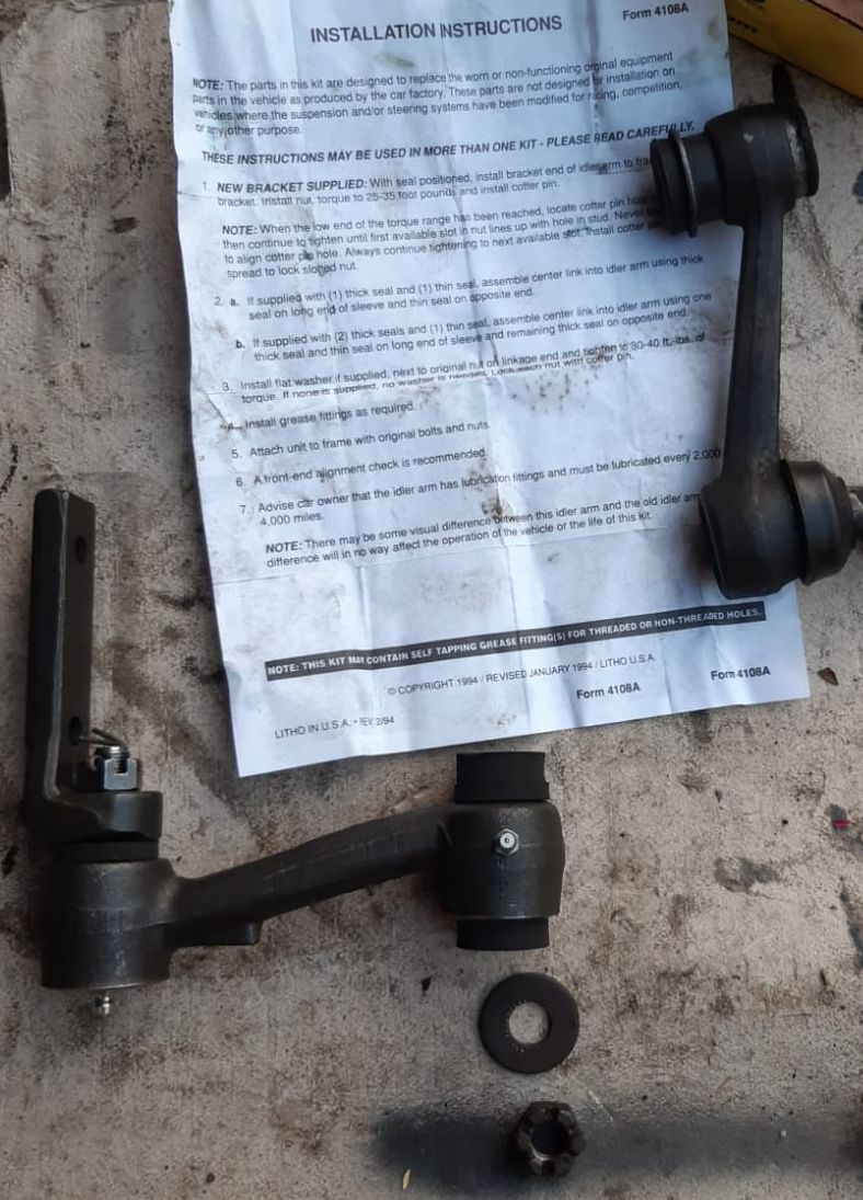

zwei kurze Frage zum Einbau von dem Moog Idler Arm.
1. Habt ihr die U-Scheibe unter der Mutter vom Center Link wie in der Anleitung weggelassen?
2. Diese Mutter soll nur noch 30 - 40 ft-lbs bekommen? Serie sind ja 60-80 ...
Will nur auf Nummer Sicher gehen.
Meine Mutter war seit ich die Kiste vor 5 Jahren (2000km) gekauft habe nur Handfest, hatte aber eigentlich kein nennenswertes Spiel :o :shock:
Danke für jeden Tipp! :)

Der Moog hat bei mir grade mal 1 Jahr und 1000km gehalten und hat jetzt schon mehrere mm Spiel :evil:
Hab jetzt noch mal den gleichen bestellt da die eigentlich den besten Ruf haben... Mal schauen, sonst nehm ich das nächste mal den AcDelco
Gruss Oli

Hast du den Moog selber eingebaut?
Kannst du bitte was zu meinen Fragen oben schreiben?
