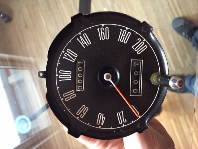

Von den Standart Tachos hab ich auch paar liegen. Von einem breuche ich die Nadel, da bein 140er eine Abgebrochen ist. Die Ziffernblätter kann man nicht so leicht "konvertieren" da das untere Loch keine zwischenstreben hat die man wieder reinschweisen müsste :-(
Ich habe heute etwas Zeit, also bearbeite ich mal die Grafiken und poste die hier sobald ich fertig bin. Hier schon mal die Ausgansbilder mit denen ich Arbeiten will. Wer will kann es auch selbst probieren. Passende Schrift mit identischen Ziffern kennt Office leide nicht also muss man die Originalziffern rauskopieren und wiederverwenden.
Übrigens, das größte problem bei den meisten Betrieben ist, dass das Ziffernblatt eigelassen ist und man zum aufdrucken eine Außreichend große Tamponage/ Stempel braucht.
Ich verstehe nicht was 100€mehr bedeutet? Bei Kansmustang gibt es ein OEM Tacho mit OEM Tageskilometerzähler, der halt Mailen anzeigt. Die Magnetisirung der Tachos öndern ist auch kein großes Problem. Aber es stimmt, dass meine Zähler Schman anzeigen werden, was man aber leicht umrechnen kann wenn man empirisch den Faktor vom Fehler festellt.
Peter

Re: 67er Tacho Bedrucken (Stempeln)
Beitrag von Benstang »
(Ich glaube das ist ein originaler aus einem t5 ohne Folie)
Bin mir nimmer ganz sicher..
Beitrag von phudecek »
Jap,
normal vergessen die nämlich sie sech weißen Punke wie auf dem 140er. Der ist neu bedruckt und sie fehlen^^ Werde die aber noch drauftupfen wenn ich die Tachonadel tausche. Ich könnte das Ziffernblatt vom 200 auch bereinigen aber ich finde es sieht so leer aus.
Für den Mustang mit dem 6K Drehzahlmesser benutze vermutlich den ich unten druntergepostet habe und für den mit dem 8K Drehzahlmesser mach ich mir genauso einen, aber eben bis 280kmh^^
Hab mir Folien Klar durchsichtig und mattweiß bestelt für lazerjet und inkjet Drucker bestellt und dann pobier ich das mal aus wie das aussieht. Das Ergebniss teile ich dann auch.
