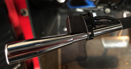

Statt 2-poligen Umschalter (zu klobig) wollte ich einen ganz kleinen "Klick-Schalter" am Blinkerhebel - siehe Bild.
Deswagen mach ich das Auftrennen der orangen Leitung jetzt mit einem ganz normalen KFZ-Relais.
Dir Micha nochmal 1000 Dank für die Bilder des Schalters - das war der entscheidende Tipp

Steuerst Du mit dem Mikrotaster nur das Relais, oder auch den Anlaufimpuls?

Beides - der Mikroschalter ist auf 10A ausgelegt.
Funzt ganz prima !
