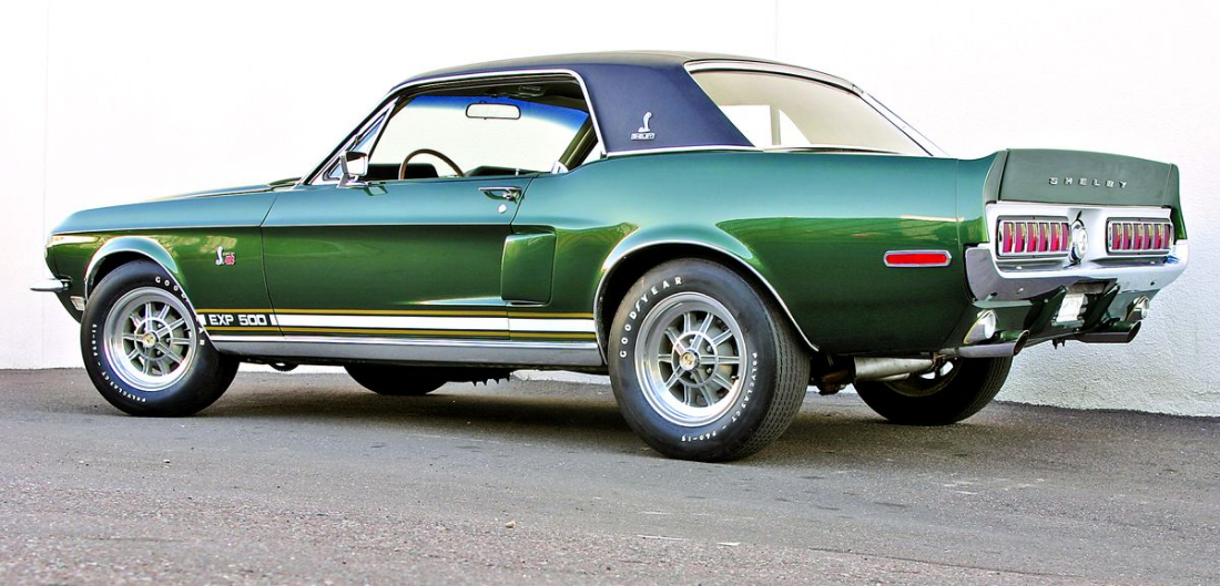

Inzwischen gehe ich davon aus das ich ihn auch neu lackieren lasse. Dann eine ordentliche Hohlraum Konservierung und ich habe vor Rost Ruhe.
Mir hat es das Highlang Green oder alternativ das BMW Farngrün 386 angetan.
Beiträge: 3557
Re: Elwood
Eine Anregung, was ganz spezielles ;)
Green Hornet
Green Hornet
