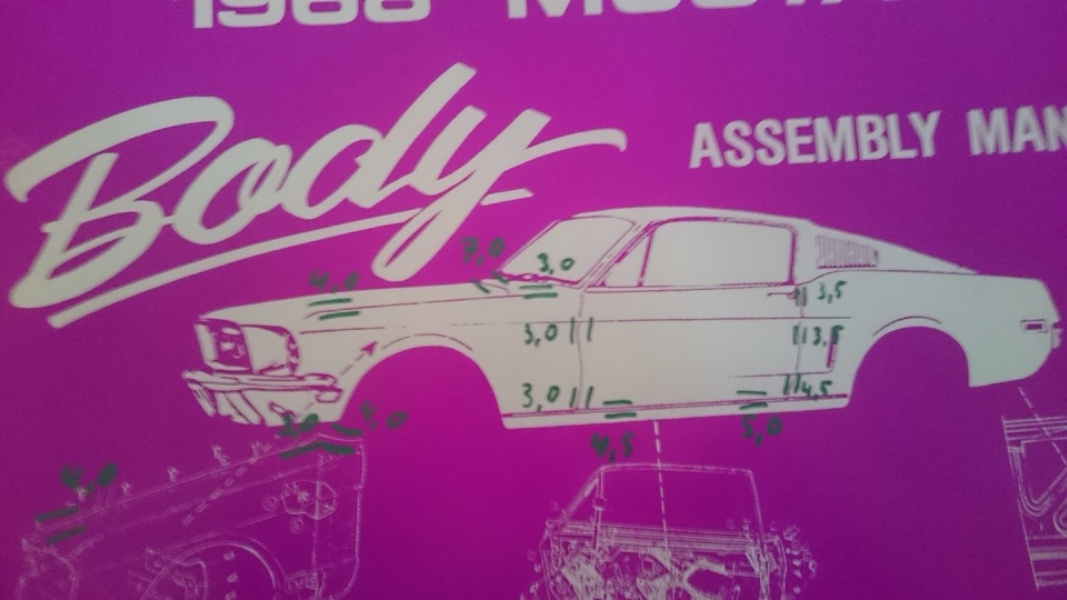

Re: Spaltmaße, Kotflügelbefestigung, Motorhaube schließt nicht ganz
Verfasst: So 1. Sep 2019, 21:00
von Braunschweiger
Ich hatte mal diese Maße abgenommen, bevor ich bei mir die Kotflügel abgenommen habe.
Assembly Maße
Assembly Maße
Hoffentlich zu erkennen.
Verfasst: Mo 2. Sep 2019, 19:32
von kronos
Ah, das ist klasse! Danke!
Dann lieg ich mit meinen Spaltmaßen schon super dabei! :D
