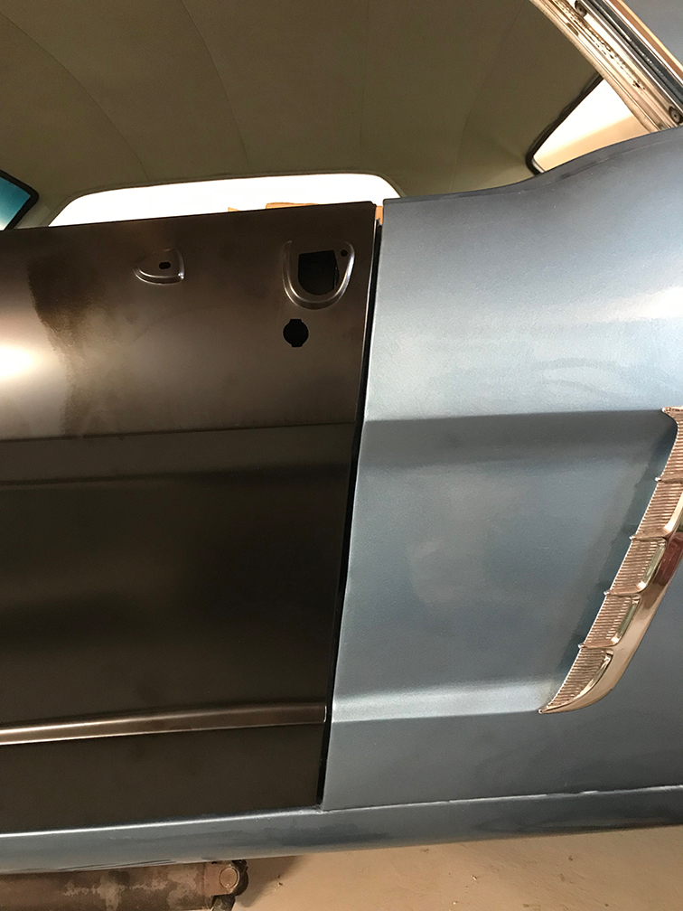

Gestern hab ich meine neue Fahrertüre bekommen, montiert und hab sie dann auch eingestellt. Dabei komm ich auf ca. 5mm Spaltmaß.
Sieht auch relativ gut aus... oben an der Türe passt das Spaltmaß aber überhaupt nicht (siehe Foto). In einem Youtube Video hab ich gesehen, dass man da teilweise einfach einen etwas dickeren Draht anschweißt um das gewünschte Spaltmaß zu erreichen...?

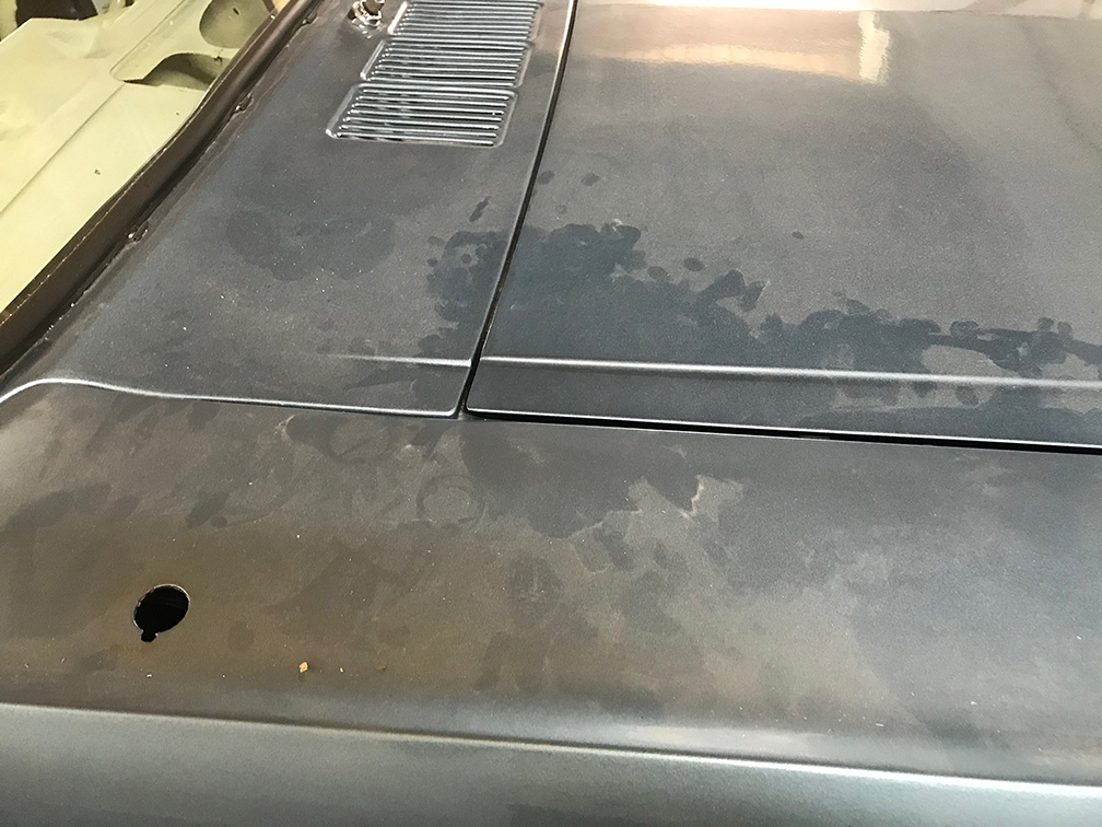

Wenn ich die Motorhaube zumache, steht sie hinten (richtung Windschutzscheibe) ca. 1-1,5cm höher als der Kotflügel. Erst wenn ich sie an den Ecken nach unten Drücke, öffnet sich das Haubenscharnier weiter und sie schließt sauber. Habe schon mit WD40 die beweglichen Teile des Scharniers geölt, aber noch nicht die gewünschte Schließung erreicht. Ist das normal so oder wie habt ihr das gelöst?
Ausserdem sieht man auf einem Foto, dass die Haube sich mittig etwas wölbt und somit nicht plan zum Kotflügel steht... ist das auch normal so? Sollte ich da am Kotflügel einfach etwas unterlegen?

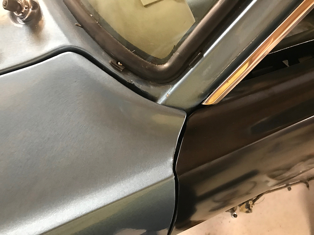

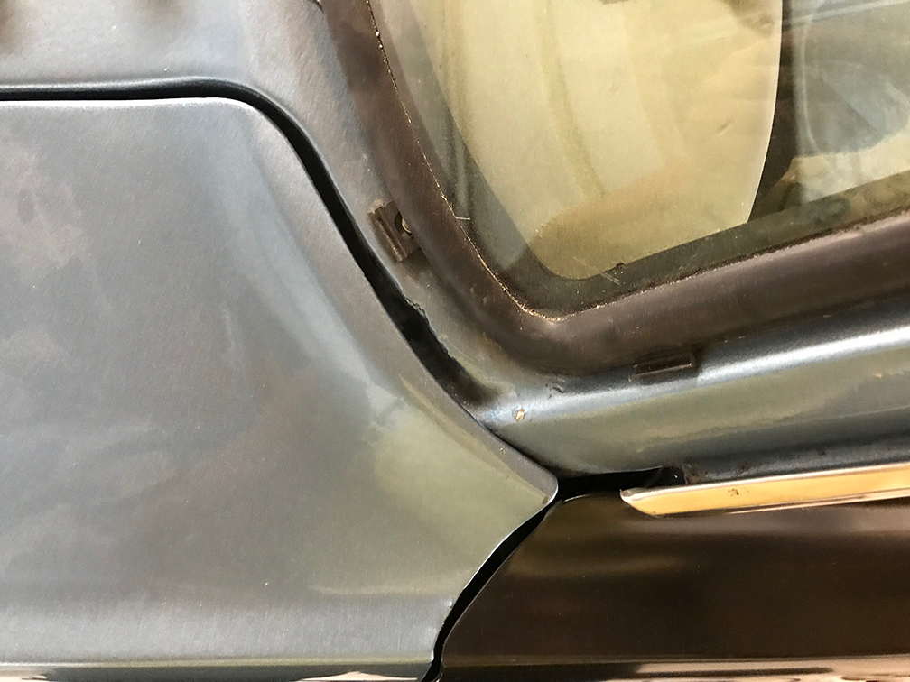

Wie sehen die bei euch an de Windschutzscheibe und im oberen Übergang zur Türe aus? Irgendwie sieht das noch so unschön aus (siehe Foto)
War das damals so Standard oder sind die Repro-Teile einfach "unsauber" gearbeitet?
Wie habt ihr die unterste Schraube des Kotflügels am Schweller montiert? Mir kommts so vor, als müsste ich da auch ca. 1cm unterlegen, sonst würde sich der Kotflügel unten viel zu weit ranziehen...
Das Spaltmaß vom Kotflügel zur Türe ist auch nicht 1a, da die Kontur des Kotflügels irgendwie eine andere Form hat, als die Türe selbst (kann man vielleicht auf den Fotos erkennen)

Also das Problem mit der Motorhaube das diese hinten höher steht kenne ich . Bei mir haben neue Haubenscharniere Abhilfe geschaffen . Das mit den Tür Spalten ist ein langer Prozess ,durch kippen und drehen der Tür . Hat bei mir auch etwas länger gedauert .
Weiß garnicht wie oft ich Schrauben an der Tür oder an der Karosse gelöst und wieder angeschraubt habe :) .

Die Repro Tür die ich eingebaut habe passt auch nicht so doll . Da muss man halt Kompromisse eingehen . Obwohl ich da schon eine A Qualität Tür verbaut habe . Geht halt nix über Orginal ;)

Die Repro-Karosserieteile haben sicherlich ihre Qualitätsunterschiede und streuen da entsprechend. Was aber wahrscheinlich mit die größte Rolle spielt sind zum einen die gesamten Toleranzen, die die Fahrzeuge damals hatten und zum anderen der Anspruch mit dem WIR heute an die Sache rangehen. ;)
Wenn ich da an so ein paar Mopars denke (im Originalzustand)...heieiei das sind Spaltmaße :mrgreen:
Beste Grüße David

Wie schon gesagt wurde ist das Problem die Qualität heutiger Repro-Teile, nicht die Spaltmasse ab Werk. Insofern muss man da natürlich schon anpassen, also matarial aufschweissen, Zinnen oder dgl.
Ich habe das Glück an meinem Auto 90% Originalblch zu haben und kann über die Spaltmasse nicht klagen, da sind eher die störrischen repro.Türgummis das problem, welche die (blechseitig) eigentlich guten Spaltmasse verhunzen.

Bei der Haube hilft evtl. eine Justage der Haubenscharniere, ansonsten neue Scharniere.
Die Tür sieht mir nach Repro aus. da muss entsrechend beigearbeitet werden.
Grundsätzlich sind die Originalteile besser als die Bleche aus den asiatischen Pressen.... wenn möglich erhalten und aufarbeiten....
