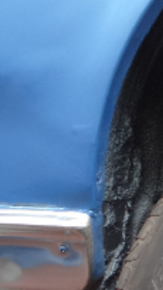

Beim blauen wohl 'ne schnelle Verkaufslackierung, bei der der Rost schon wieder Blasen bildet.
Re: Neuling sucht Mustang Coupé 64-68
Verfasst: Mo 19. Aug 2019, 19:27
von Braunschweiger
Der Blaue 67er, was haben die mit dem Innenraum gemacht, lustige Farbzusammenstellung, Türen und Quarter panel, Gurte, fasche Farben und die Türverkleidung angespaxt, nöö.
Und für die Montecarlobar haben die Schrauben nicht gereicht?
Und warum jauchen die immer UBS über den Unterboden, alles ein wenig lieblos.
Sicherlich nicht schlecht das Auto, aber dafür zu Teuer und halt noch ein umgbauter 6 Zylinder.
Der Preis muß noch sinken.
Gerade den Emberglo würde ich mir anschauen.
