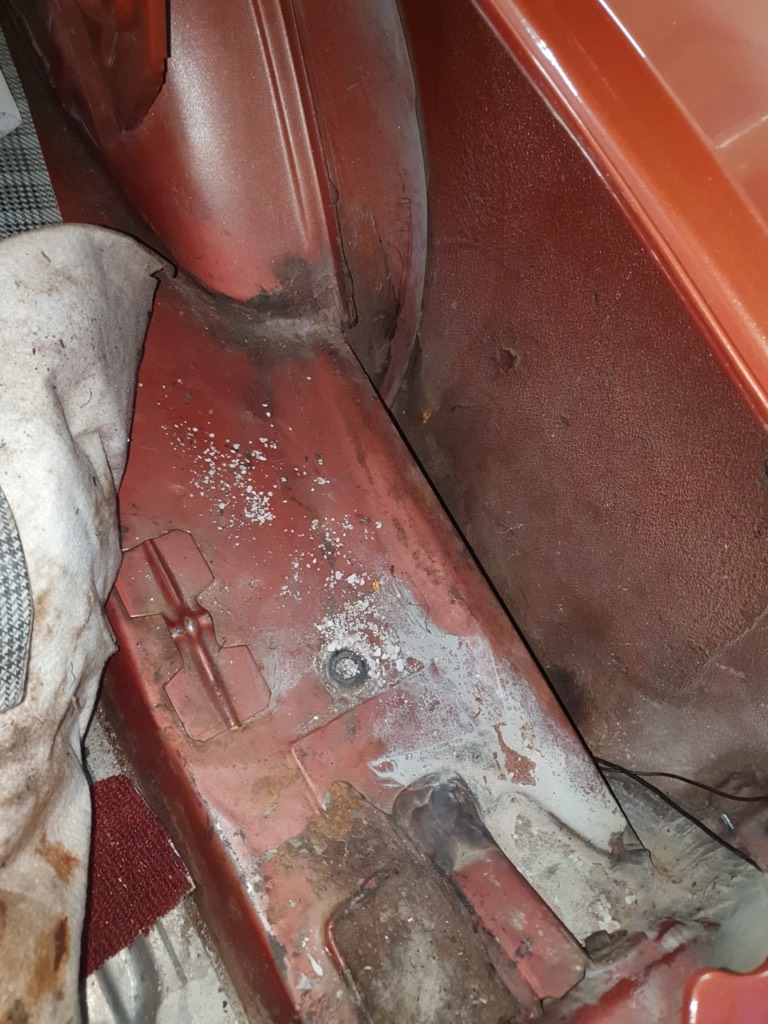

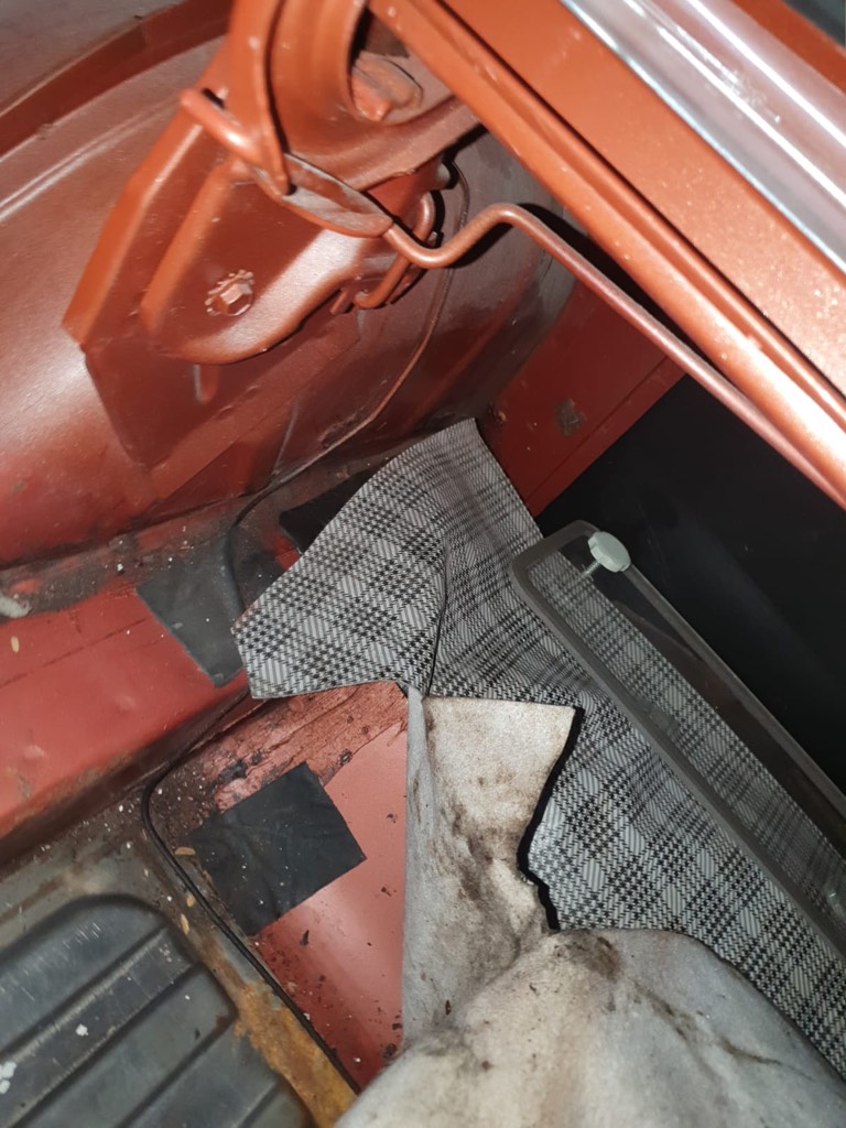

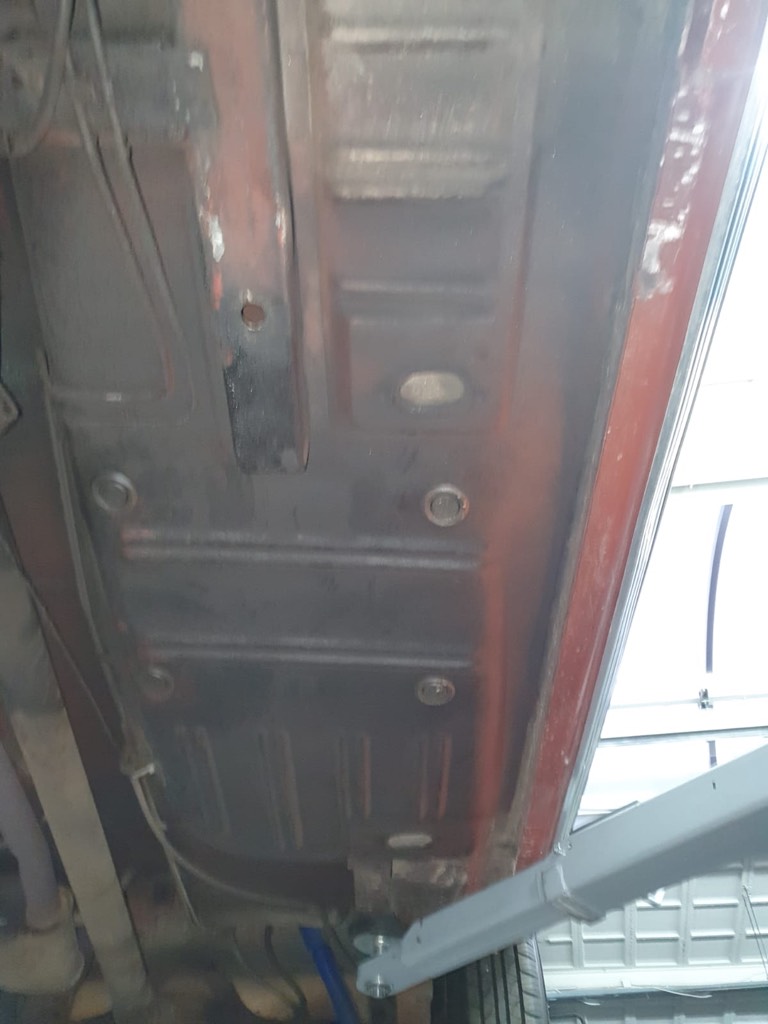

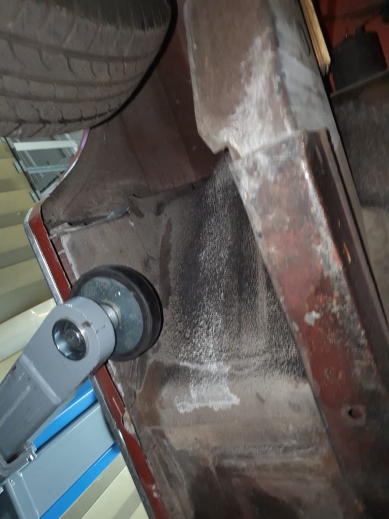

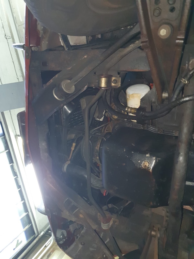

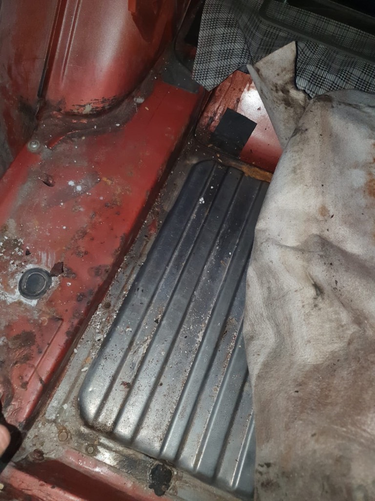

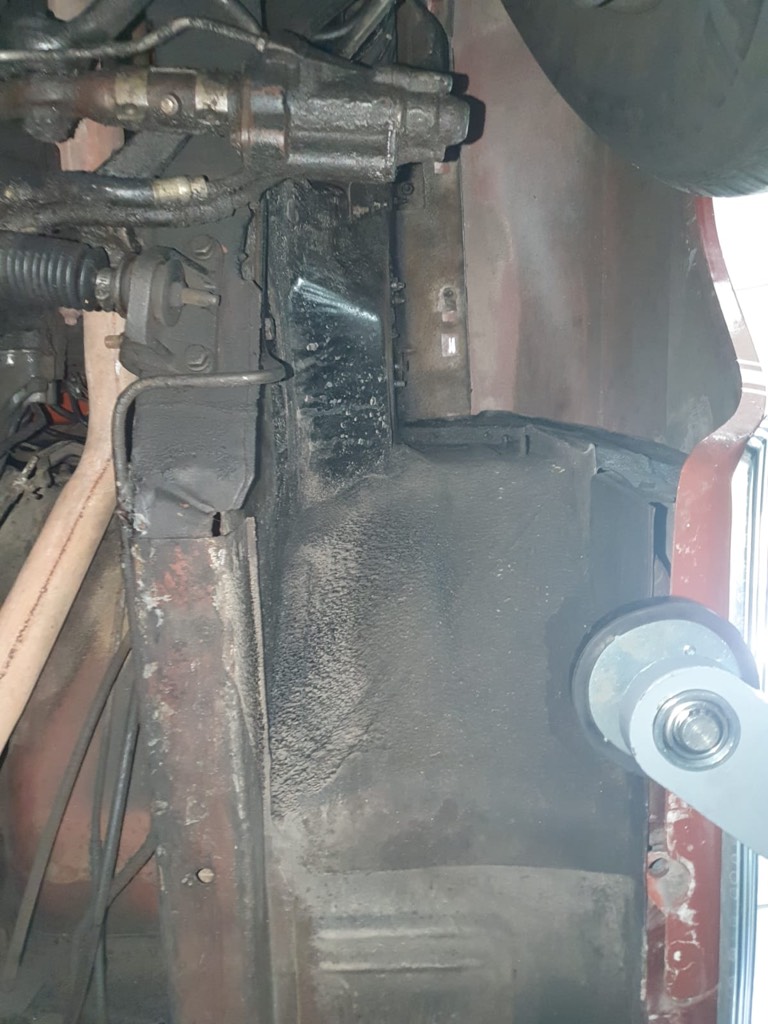

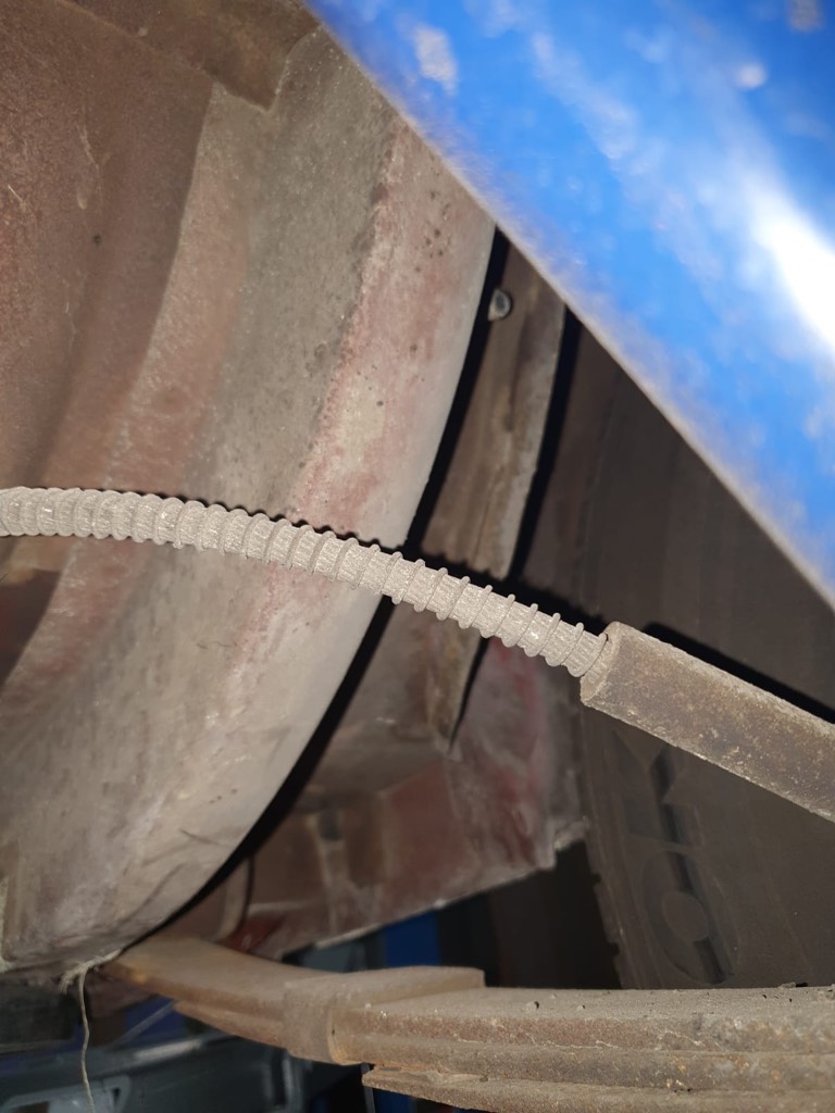

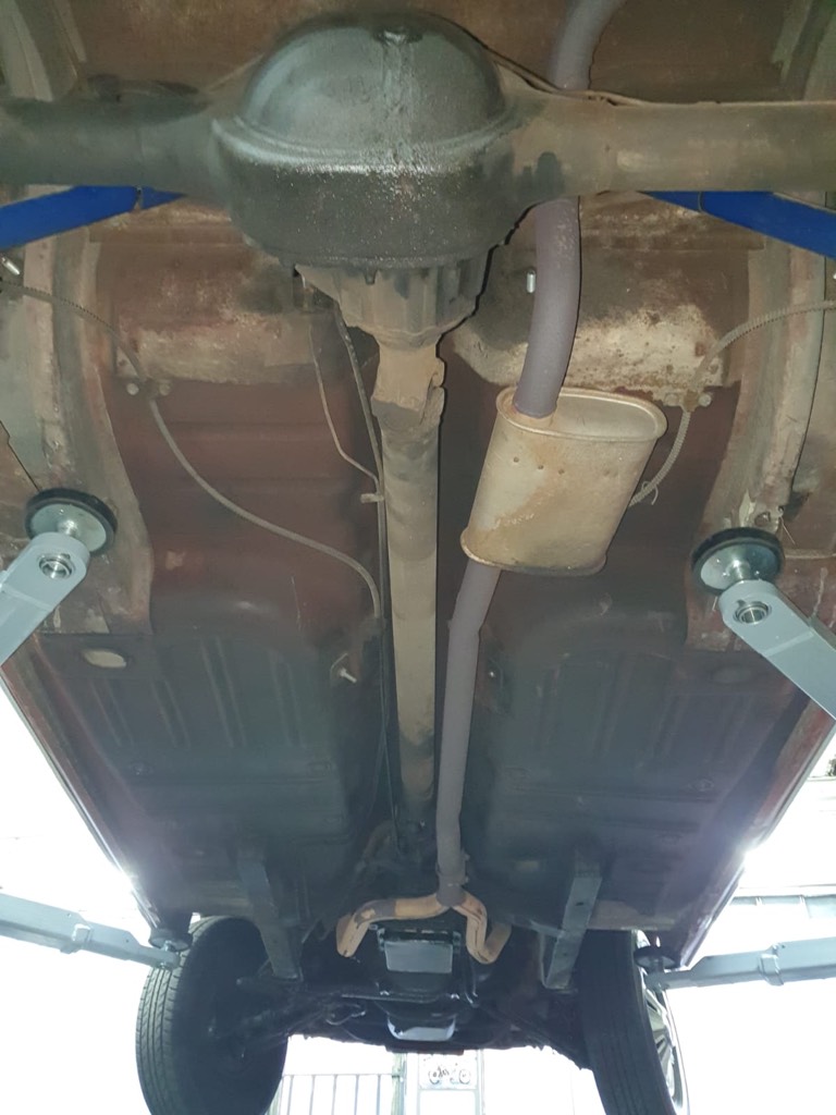

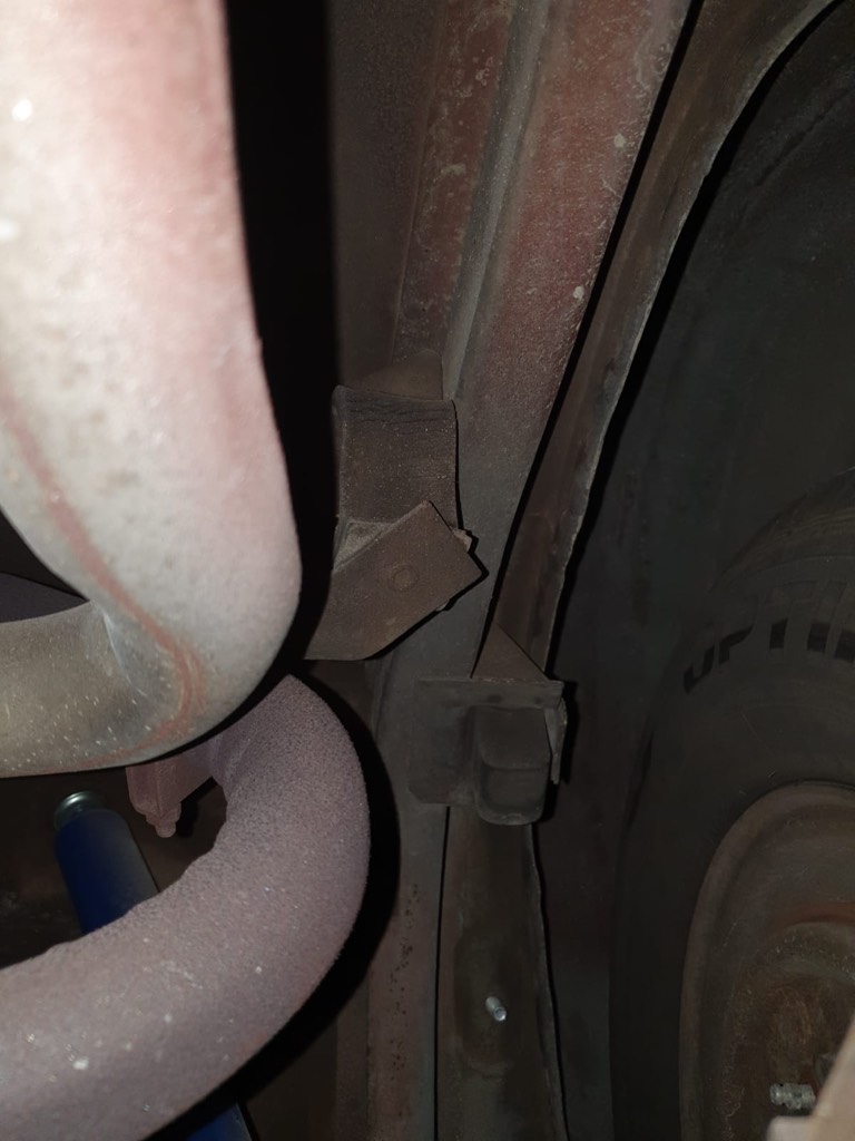

Ich habe jetzt zwei Fahrzeuge gefunden, die ich näher ins Auge gefasst habe — beide Süddeutschland/München.
1. Emberglo Orange: https://www.ebay-kleinanzeigen.de/s-anz ... nt=app_ios
Fotos vom Unterboden habe ich erfragt und hier angehängt.

Re: Neuling sucht Mustang Coupé 64-68
Zu Nr 1.: Es gab bei 65/66ern keine Matching Numbers. Alles "dummes" verkaufsgeschwafel. In einen Clean Title sowieso nicht... oder er wurde mal in der Waschmaschine mitgewaschen...
Wenn ich sehe, wie der Wagen auf den vorderen Armen der Bühne steht, sehe ich, dass die Werkstatt keine Ahnung von
Mustangs hat. Wie sollen sie dann den Zustand bewerten können? Ansonsten eine 08/15 Plain Jane ohne große sichtbare Macken. Sieht nach einem unverbastelten 1 Rohranlagen Wagen aus. Ist schonmal nicht schlecht. Bei der Neulackierung würde ich gerne wissen, wie der Lackaufbau aussieht und wann er neu lackiert wurde....
Ne 2 habe ich schonmal vor langer Zeit im Inet gesehen.... warum immer noch nicht verkauft?
Augen auf beim Autokauf!!!
Nachtrag zu 1
- Getriebe Ölkühlerleitung gefrickelt
- der Kofferraum benötigt Zuneigung... Kofferraumtaschen kontrollieren
Zu deinem letzten Satz: Man muss echt aufpassen, das habe ich auch schon gelernt.torf hat geschrieben:Zu Nr 1.: Es gab bei 65/66ern keine Matching Numbers. Alles "dummes" verkaufsgeschwafel. In einen Clean Title sowieso nicht... oder er wurde mal in der Waschmaschine mitgewaschen...Wenn ich sehe, wie der Wagen auf den vorderen Armen der Bühne steht, sehe ich, dass die Werkstatt keine Ahnung von
Ich denke für mein Budget kriegt man auch eher „nur“ ein 0815 Auto, was ich aber nicht schlimm finde. Kannst du das mit Matching Numbers erläutern? Wieso gibt es das bei den earlies nicht?
Das schöne ist ja, dass man selber immer mehr dazu lernt je mehr Fahrzeuge man sich angesehen hat.Hugo89 hat geschrieben:
So ist das, und das rostfrei Blabla sagen sie alle. Mir hat ein holländischer Händler mal erzählt dass der angebotene Wagen nur noch ein bisschen Zuwendung für den TÜV braucht. Der Eimer war so rostig, da brauchte ich nicht einmal eine Spaßbremse
Der 1. Emberglo ist für mich jetzt raus. Am Heck wurde gebastelt und Bleche ausgetauscht, die die Beküftungslöcher an anderer Stelle haben. Fotos vom Boden beider Kofferraumtaschen L und R wurden verweigert...hab da kein gutes Gefühl.
Was für Belüftungslöcher? Daß das eine, oder andere Blech mittlerweile mal getauscht wurde, ist nach 50 Jahren normal.
