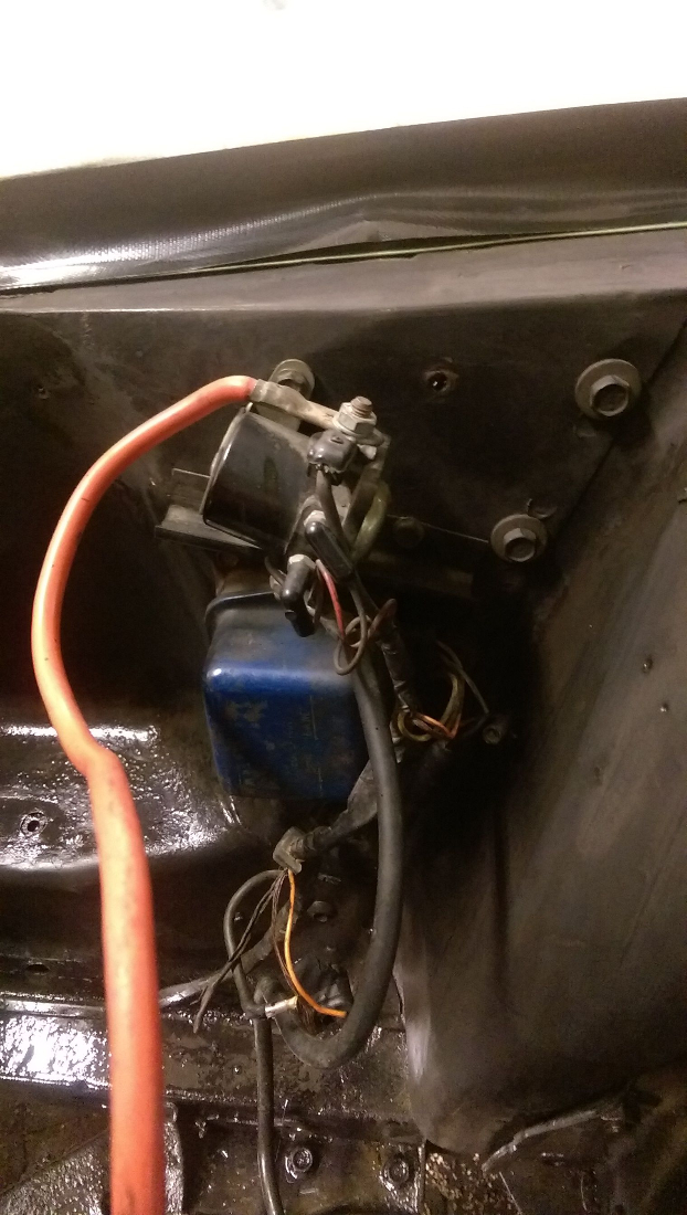

Vor der Demontage...
Magnetschalter vorher.jpg (559.15 KiB) 362 mal betrachtet
Grüße von Carsten

Ja, Hauptkabel falschrum!

:shock: du meinst zur verkehrten Seite geschwenkt oder auf der verkehrten Seite des Magnetschalters :?:

Sowohl als auch.
Normalerweise sind die Anschlüsse horizontal und der zur Batterie weisende Anschluss geht auch an die Batterie!

Das ist ja ein Ding. Ich möchte nicht wissen wie lange das Teil schon schon so angeschlossen ist .Beeindruckend, dass es trotzdem funktioniert. Danke dir für den Hinweis. :idea:

Kleines Update:
Den Magnetschalter habe ich gedreht( sieht so gerade auch viel besser aus :D ).
Den Regler habe ich auch getauscht, jetzt ist die Temperatur nach einer ausgiebigen Tour um die 50 °. Die Ladespannung liegt bei 14,2 Volt.
Alles gutti :D
