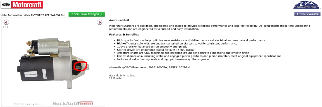

Hallo Markus,
an der Anzahl Zähne kannst Du das nicht festmachen.
Es geht ausschließlich um die Länge der "Nase".
- lang für 157er Schaltgetriebe und Automaten
- kurz für 164er Schaltgetriebe

Hallo Michael,
woran erkenne ich dann das der Anlasser passt oder nicht? Meinst du das hier mit "Nase" (rote Markierung)????
Das Bild hier ist der erste Anlasser von Seite 1 des Threads.
Danke Gruß Markus

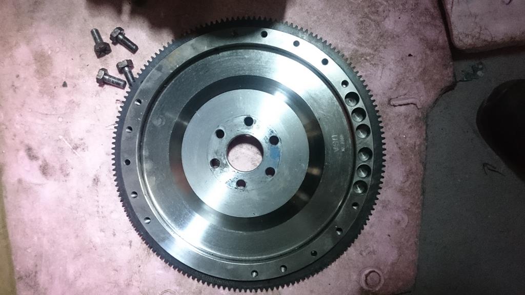

Was für eine Schwungscheibe?
Hallo Michael

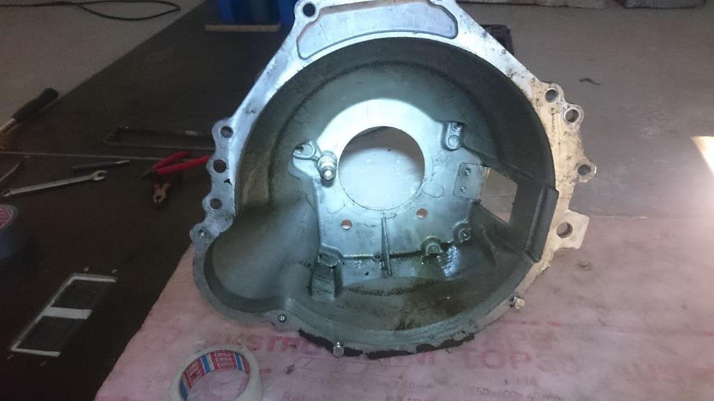

Flyweel hat 157 Zähne,
Glocke ist auf dem Bild zu sehen (6 Anschraubbolzen)
Der "Ausrückweg" des Anlasserzahnrades ist 19mm.
Danke Gruß Markus

Hi Markus,
das sieht wie eine HO Glocke aus. Da passt nur eine 157er Schwungscheibe drunter.
Der richtige Anlasser: - mit langer Nase für 157er Schaltgetriebe und Automaten. (von den frühen 60er bis in die 90er)
Bei der Kombination würde ich den Anlasser von den letzten HOs nehmen, kleiner, leichter und leistungsfähiger als die alten.
