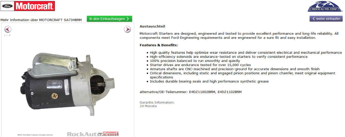

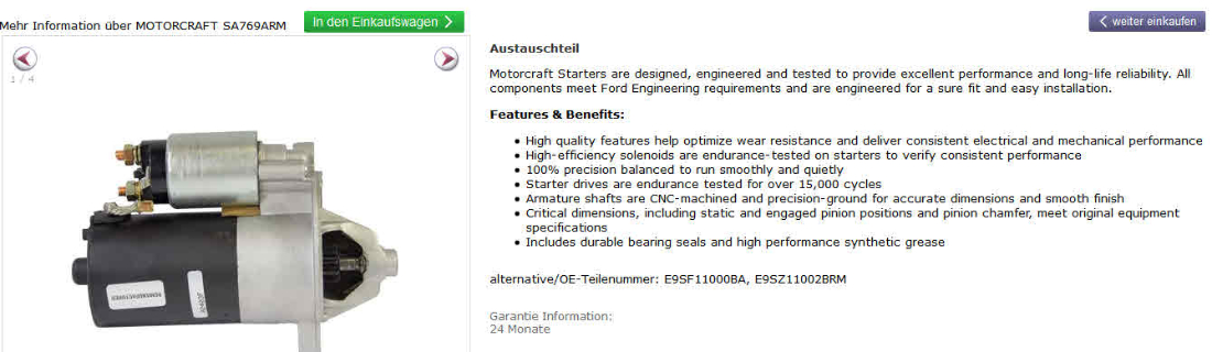

Bei einem Standard 289gerMotor mit TKO Getriebe.....benötige ich doch den Anlasser der 19mm Ausrückweg macht...also für Automatik und T5 Getriebe?
Kann mir jemand die Teilenummer sagen (fürRockauto)??
E9SF-11000-BA
C6AF-11001-B
Danke für eure Hilfe Markus

Ich habe noch nie von 'nem Ford PMGR (high torque) Starter gehört, (falls der jetzige einer ist!) der schwächelt. Entweder waren die elektrisch, oder mechanisch komplett tot, oder sie liefen. Ich votiere immer noch ein Kontaktproblem an Zu- o. Ableitung.
Wenn Du doch einen neuen bei RA suchst, orientier Dich an der Zahnanzahl des Anlasserritzels und der angebotenen Modelle der späten 80iger.
Die vorhanden Gehäusenummer ist leider nicht die OEM-Nummer. Die war mal auf 'nen Sticker.

Es gibt für den 289/302/351W/351C/5.0 im Grunde nur 2 verschiedene Anlasser - egal was all die Kataloge von den Teilespezialisten auch behaupten.. :shock:
1- Automaten und Schaltgetriebe mit 157 Zähne (Die meisten 289/302/5.0 HO)
2- Schaltgetriebe mit 164 Zähne (351W & C und Boss 302 und Pickups & Trucks)
Bei den alten Anlassern (also nicht die Mini) lässt sich einfach durch Tauschen der Alu Nase die Kompatibilität wiederherstellen.
