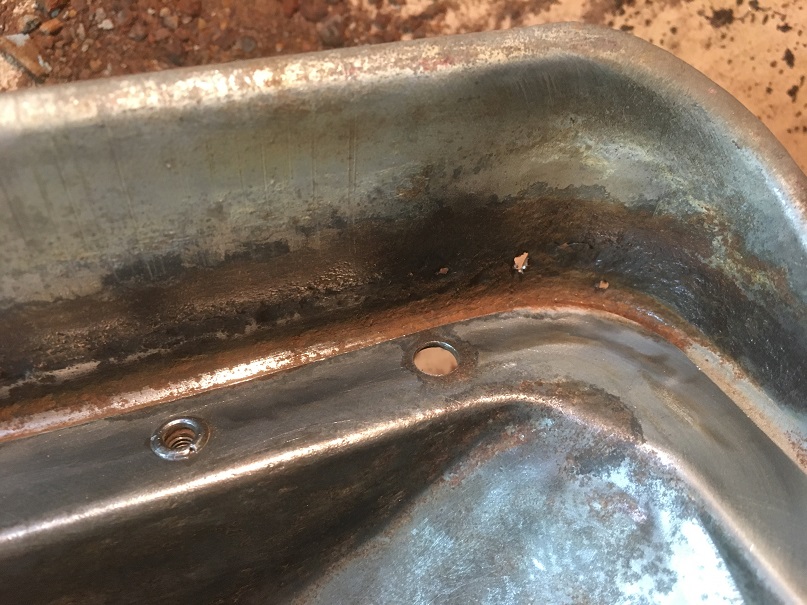

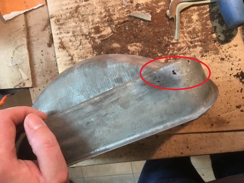

Mein ebay kauf war wohl ein schuss in den ofen. sahen von außen gut aus, allerdings war das Dichtungsgummi gerissen und nun Lochfras.
Verzinken werde ich dafür nicht investieren, muss gucken ob man es retten kann. Vielleicht arbeite ich hier mit dem Chrom Spray und schaue wie die Qualität der Bobys bei meinen derzeit Verbauten ist. Habe ich eben wechselleuchten, bis die anderen vom Verzinken kommen ;)

Du kannst die je dennoch verzinken und die Löcher dann von außen mit Knetmetall auffüllen und von außen grau lackieren oder Alufarbe. Auch wenn man die beim öffnen des Kofferaums nicht so gut sieht werden die in Chromoptik gleich auffallen.
