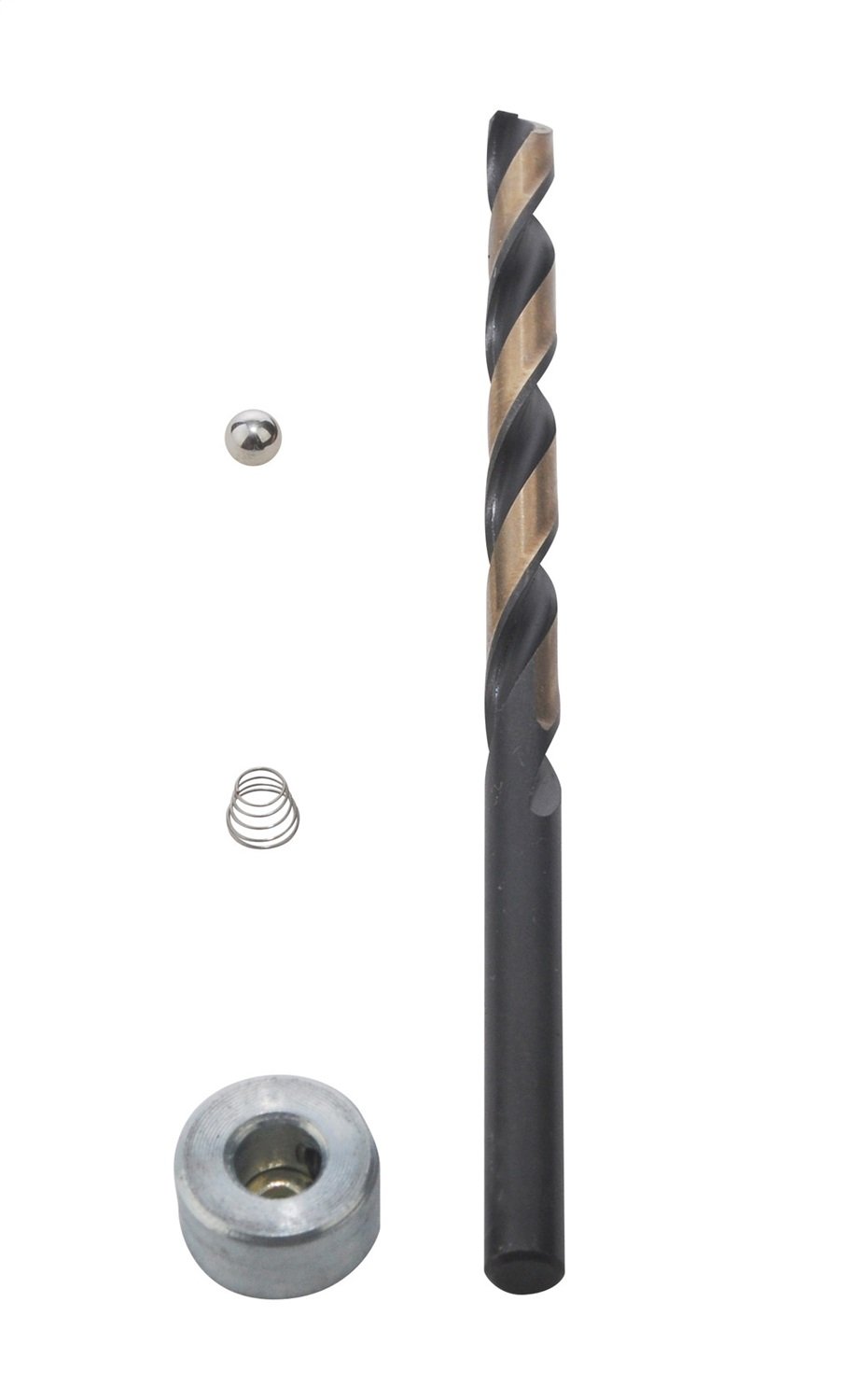

Hi Matze,
Backfire ist durchaus als Ursache Möglich.
Schau bitte mal nach dem Rückschlagventil, was die PowerValve beim Backfire schützen soll. Kann sein, dass die nach dem Backfire klemmt und daher die PV nicht mehr funktioniert.
Sieht normalerweise so aus:
Ein Sitz, eine Feder und eine Kugel - stell sicher, dass die nicht verklemmt ist.

So - also ich weiß ehrlich gesagt nicht wie ich das wirklich kontrollieren kann.... Ich sehe die Kugel in dem
Tunnel und sieht soweit gut aus. Beim QF und Holley identisch.

Normale Holley 600 cfm haben kein "Blow out protection" für das PV. Wie können die dann ähnlich aussehen?
Welche List Nr. hat der Holley und was für Düsen ?
Kann es sein, dass Du irgendwo ein riesen Vakuum Leck hast? Schon mal mit Bremsenreiniger getestet?

Ist nen Holley 4180. Untern PV am Bode beim Vacuum-Anschluss hat er dieses besagte Loch mit der Kugel drin...
