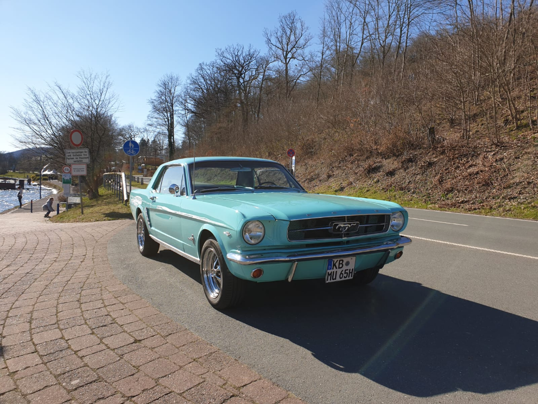

Definitiv!
Was denkst du, wie das vorher, ohne Spurplatten, aussah ... würg!
Mit der aktuellen Optik kann ich aber gut leben.

Re: Welche Spurplatten für HA/VA? Mustang 66 289
Danke für das Foto.
Ja, habe rundum 215/60 R15 auf 15x7 Styled-Steel-Wheels.
Vorne stehen die schön satt im Radhaus, hinten verstecken die sich ein wenig.
Mal sehen was die Zukunft bringt, im Moment haben wir erstmal andere Probleme auszusitzen.
Wieso steht dein Coupé hinten so hoch, Highjacker verbaut?

Schätze das täuscht. Hoch ist er, ja.
Aber vorne eher höher als hinten.

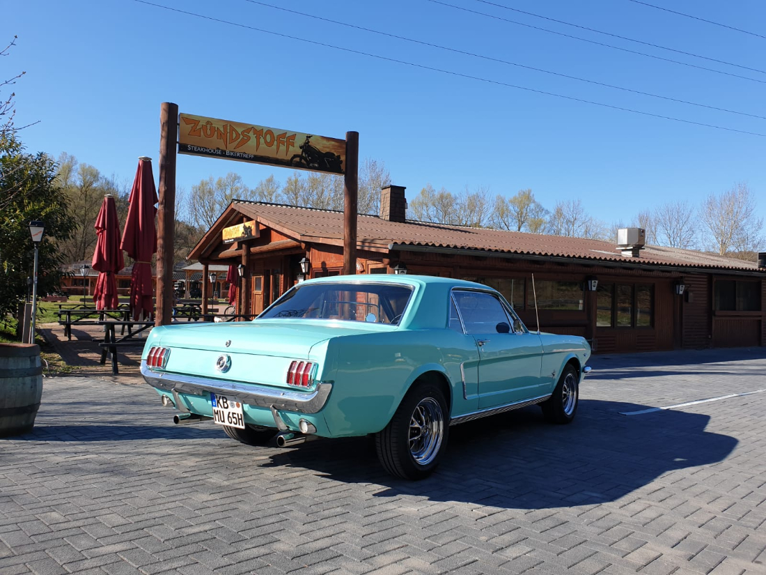

Gestern am See mit Styled-Steel, 15x7 und 205/60, vorne ohne, hinten mit Spurplatten 23mm ...

ServusEdertaler hat geschrieben:Habe gerade eben!!! mit meinem Mechaniker telefoniert, der den Wagen umgerüstet hat.
Dein Mustang steht aber ziemlich Hochbeinig da? Vorn wie hinten.

Mag sein. Ich mag das so.
Stehe nicht so auf Tiefergelegte.
Der Wagen kommt so"live" recht massiv rüber.
Ist halt ein großes Pony ...
