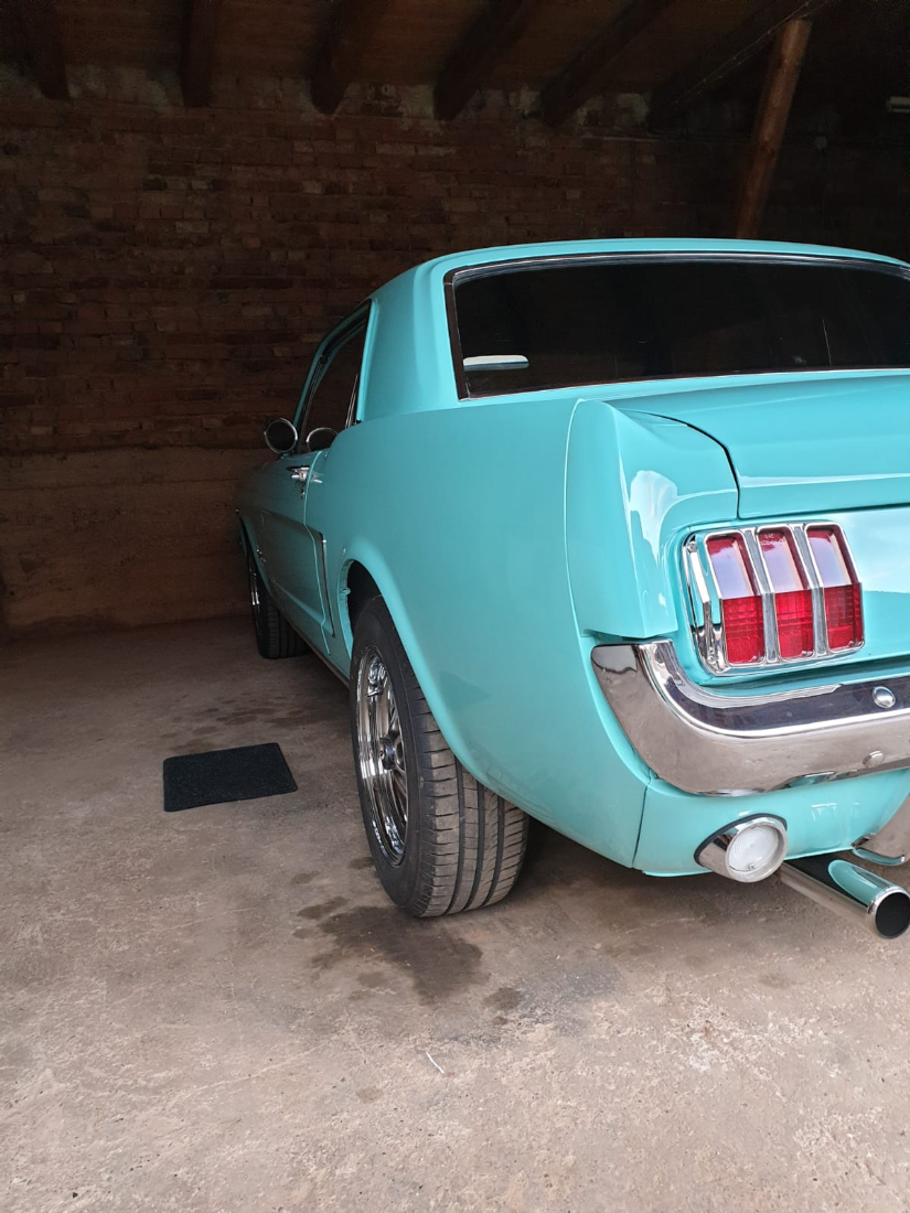

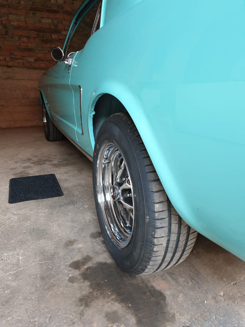

War doch grade mal in der Garage. Wollte kuscheln ...
15x7 Styled Steel, 205/60er, 23mm Spurplatten hinten; vorne ohne
- 2.jpg (540.46 KiB) 1186 mal betrachtet
- 1.jpg (634.9 KiB) 1186 mal betrachtet

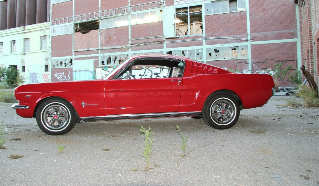

Vielen Dank für eure Unterstützung. Ich habe einfach mal bei Hofmann angefragt. Mir geht es um die HA. Hier mal ein Bild.
Edertaler
- Beiträge: 119
- Registriert: Sa 14. Mär 2020, 12:15
- Fuhrpark: 1965er Coupé, A-Code,Tropical-Turquoise & HD FatBoy Special
Re: Welche Spurplatten für HA/VA? Mustang 66 289
Na ja ... so von der Seite betrachtet brauchst du sie nicht
