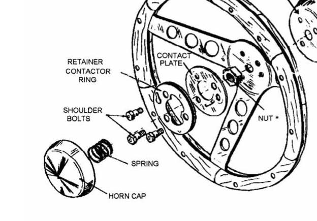

das sind diese Teile:
http://www.summitracing.com/parts/grt-5668
http://www.summitracing.com/parts/grt-213
Wie gesagt, mir ist der Abstand zur Lenksäule da nicht groß genug, deshalb hab ich eben noch den Isolator gedruckt.
Falls du das noch brauchst, einfach melden.

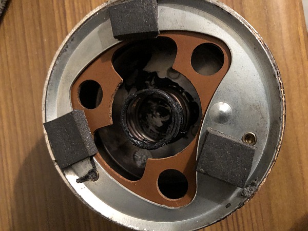

So nach langen hin und her überlegen was ich mit dem fliegendem Hupenknopf mache , hat mein Bruder sich der Sache mal angenommen . Da er auch im Besitz eines 3 d Druckers ist hat er sich mal den Hupen Knopf und die Obere Kontaktscheibe , die in diesen eingeklemmt wird ( was ja nicht wirklich gut hält wie wir alle wissen ) mit genommen. Er hat jetzt diesen Ring gefertigt der genau mit 3 Nasen in die Kleinen Aussparungen passt die den Hupen Ring somit festhalten . Dann wird der Hupenknopf aufgedrückt und hält dann alles noch zusammen .
Also bis jetzt hält alles bombig zusammen . Ich werde das alles mal testen und dann berichten in wie fern es sich bei Hitze oder im Alltag bewährt .
Hoffe ich konnte es einigermaßen rüber bringen . ;)

Bei mir haut das mit dem Moosgummi nicht mehr hin, gibt immer Britzler.
Mich wundert auch, daß die untere Platte direkt am Lenkrad ist, oder muß da auch was drunter?

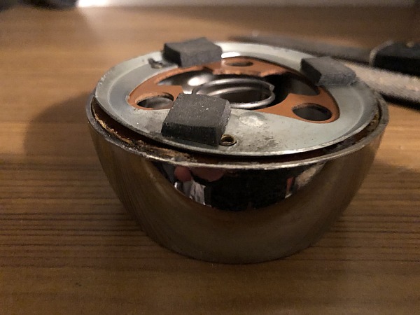

Da ich gerade mal beim Zerlegen bin...noch ein Bild. Werde wohl auch den Hupknopf bestellen.
Der Tüv-Prüfer mochte die Britzler nicht..ist schon der zweite...

Hi, ich hatte das Grant Lenkrad 7 Jahre im Einsatz, der Hupenknopf ist mir nur beim Lenkrad putzen abgefallen. Nach dem ich vier kleine Klebepads aus 3M Band zugeschnitten hatte auch dann nicht mehr. Dieses 3M Tape wird u.a. bei Carglas benutzt, um Rückspiegel wieder an die ersetzte Windschutzscheibe zu kleben. Vorher alles entfetten.
Die drei Moosgummipads auf der Platine sollte man ersetzen, wenn die keine Federkraft mehr haben.

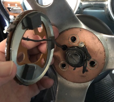

Bei mir waren schon mindestens 3 Werkstätten und 4-X Privatleute dran, jetzt möchte ich es mal selbst richtig machen:-)
Nochmal zur Vervollständigung nachgefragt, muß man jetzt die Mutter zur Kontaktplatte hin isolieren? Wenn sie mit den 3 Schrauben fixiert wird, ist da nur <1mm zur Schraube Platz.
Wenn ich mich recht entsinne, schaltet der Knopf ja die Plusleitung oder und da ist doch schon ein Problem ...?
Zweitens, versenkt man die obere Platte komplett im Hup-Knopf?
Dann sieht der Abstand des aufgebördelten Kontaktes sehr marginal aus.
Die Feder war auch noch seitlich verrutscht, ich vermute mal, die ist auch irgendwo drangekommen. Ist es nicht besser, die auch irgendwie zu isolieren.
