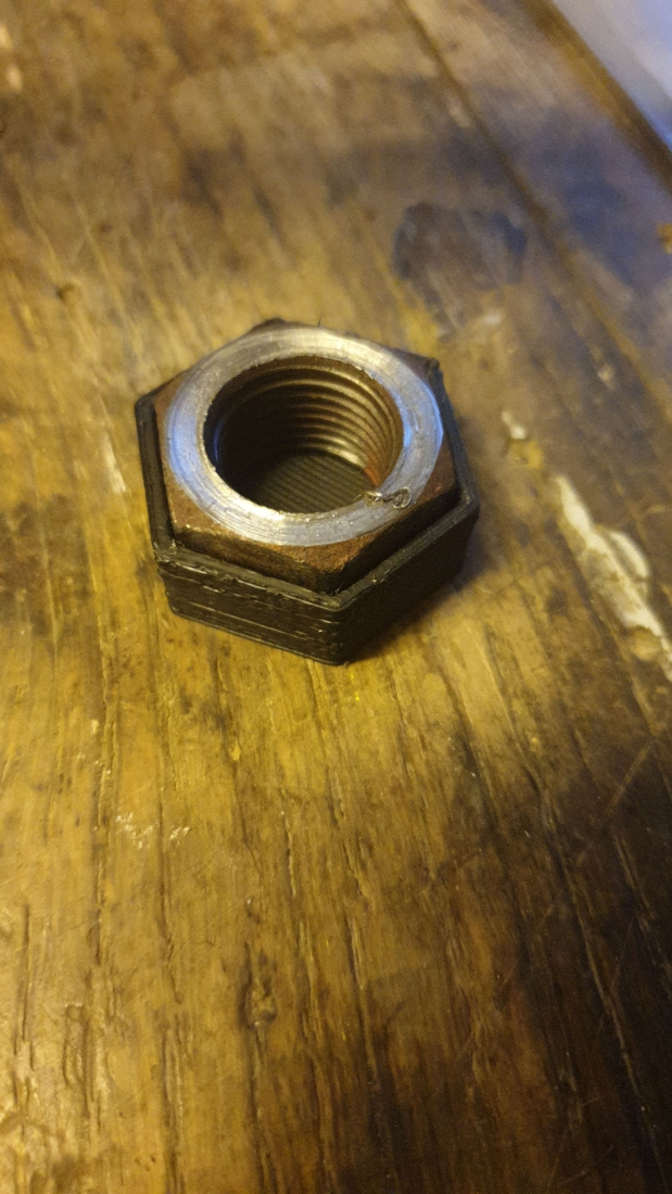

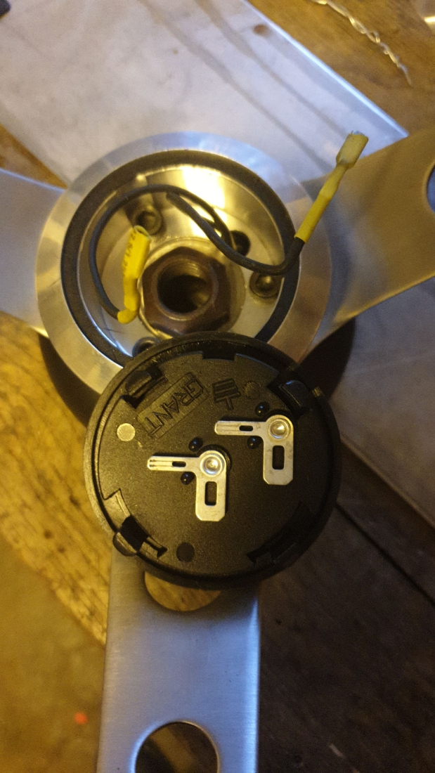

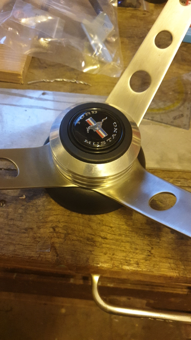

solange mein Originales Lenkrad noch nicht restoriert ist habe ich mir ein gebraucht erworbenes Grant-Lenkrad montiert. Allerdings ist das Teil ja von dem Problem der anfallenden Hupenknöpfe geplagt. Grant scheint das Problem zumindest soweit eingesehen zu haben dass es nun eine Alunabe gibt in der man einen richtigen Hupenknopf montieren kann. Allerdings muss da beim 70er die Lenkachse ein wenig gekürzt werden, trotzdem ist mir da die Mutter immer noch zu nahe an den Kontaktem am Hupenknopf. Ein Kabelbrand an der Karre hat mir gereicht, das muss ich nicht nochmal haben.
Da hab ich kurzerhand den Drucker angemacht und mir eine Kappe für die Mutter und einen kleinen Distanzring für den Hupenknopf gebaut. Jetzt ist da alles sauber isoliert und die Hupe macht das was sie soll.

Re: Grantig wegen abfallenden Hupenknöpfen?
Coole Lösung!

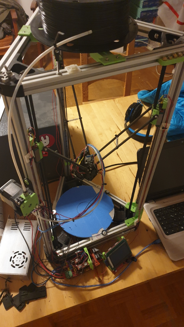

Was für einen Drucker, welches Material & was für eine Software hast Du dazu eingesetzt?
3D Druck wird für unsere Restaurationen eine immer interessantere Alternative.

Hi, der Drucker ist ein Kossel, die find ich von der Mechanik her ziemlich interessant. Fürs Konstruieren nehme ich Freecad, zum Drucken dann Simplify 3D. Material ist PLA, das hat den Vorteil dass es beim Drucken nicht so stinkt wie ABS und es ist sogar biologisch abbaubar.

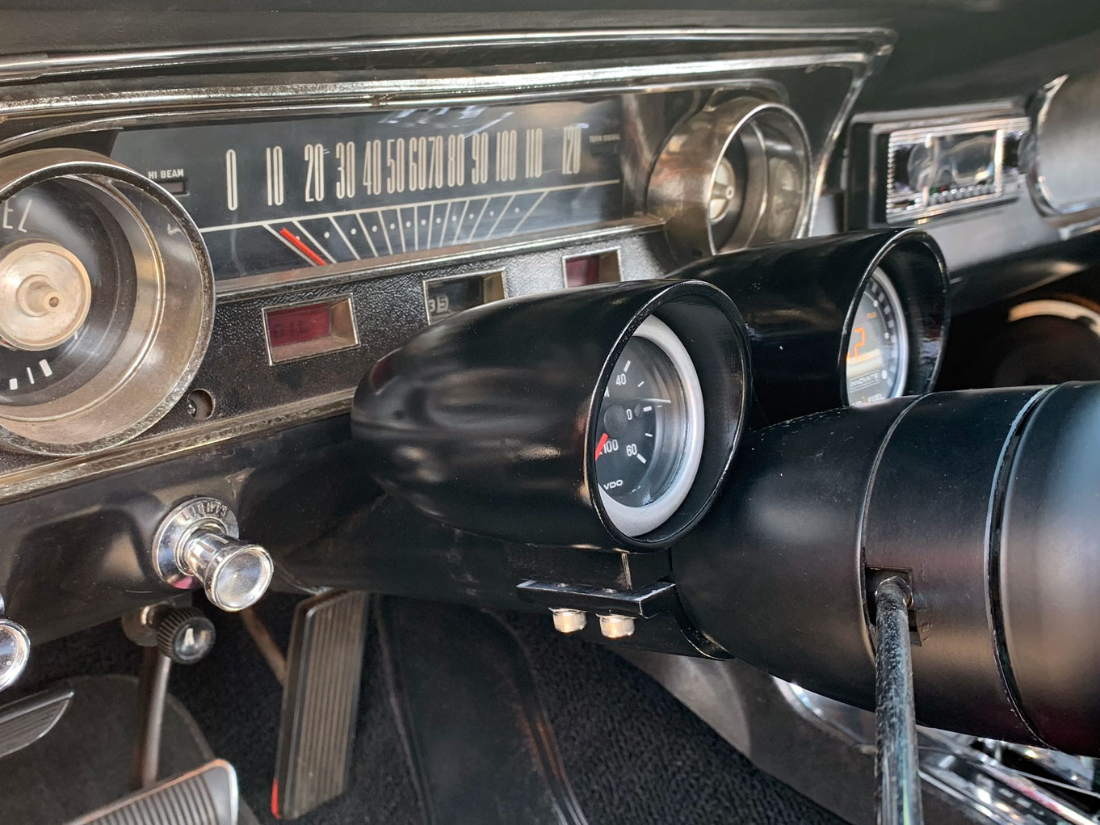

Bin momentan am überlegen für den Instrumentenrahmen Halterungen für Universalinstrumente zu konstruieren.

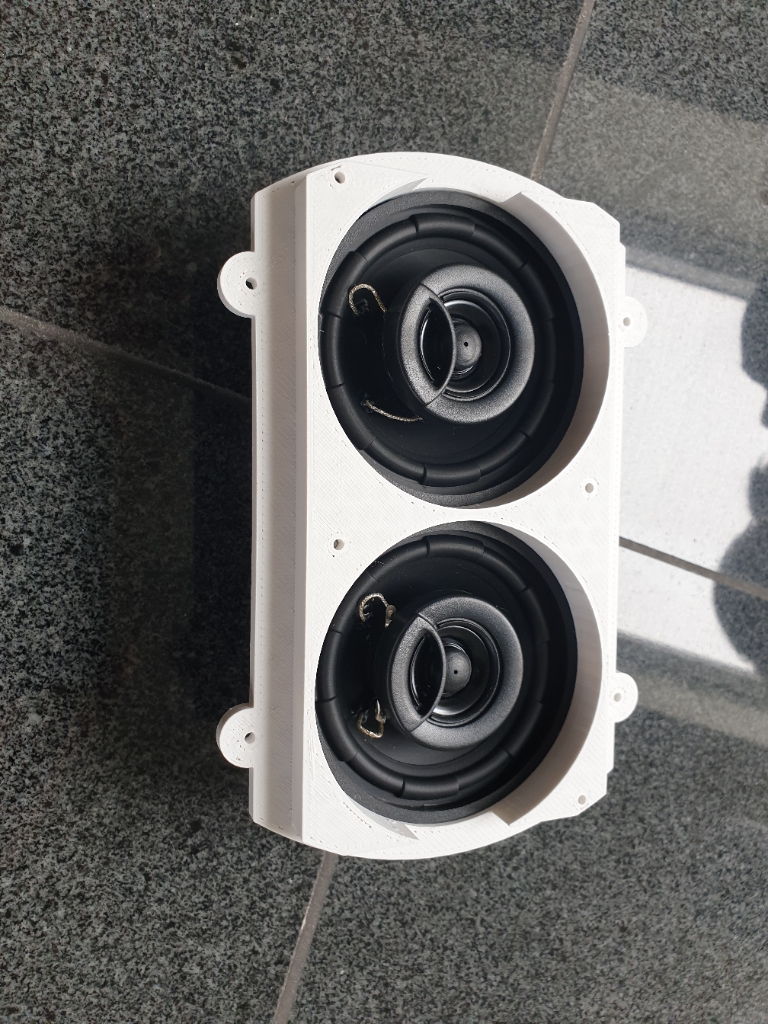

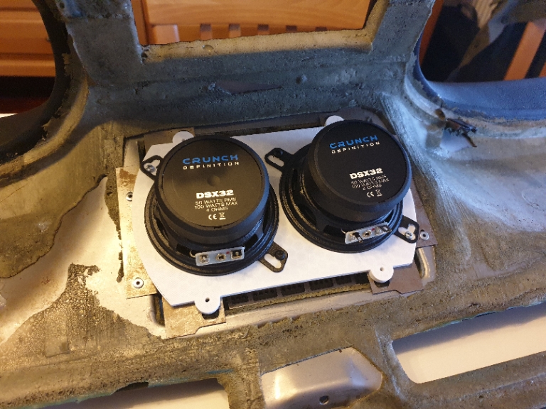

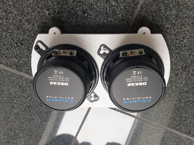

Hier ist noch was das ich konstruiert und gedruckt habe. Ein Halter um 2 Lautsprecher im Armaturenbrett meines 70er Mustangs statt dem Monolautsprecher verbauen zu können. Klingt recht gut mit den Dingern.
Ich geb die Daten gerne weiter, oder drucke es falls jemand eins braucht.

Mist, gerade einen Stereolautsprecher gekauft, sieht klasse aus.
3D Druck ist schwer angesagt, mein Junge hatte mir mal ein Dealer Embleme, auf einen Lehrgang angefertigt.

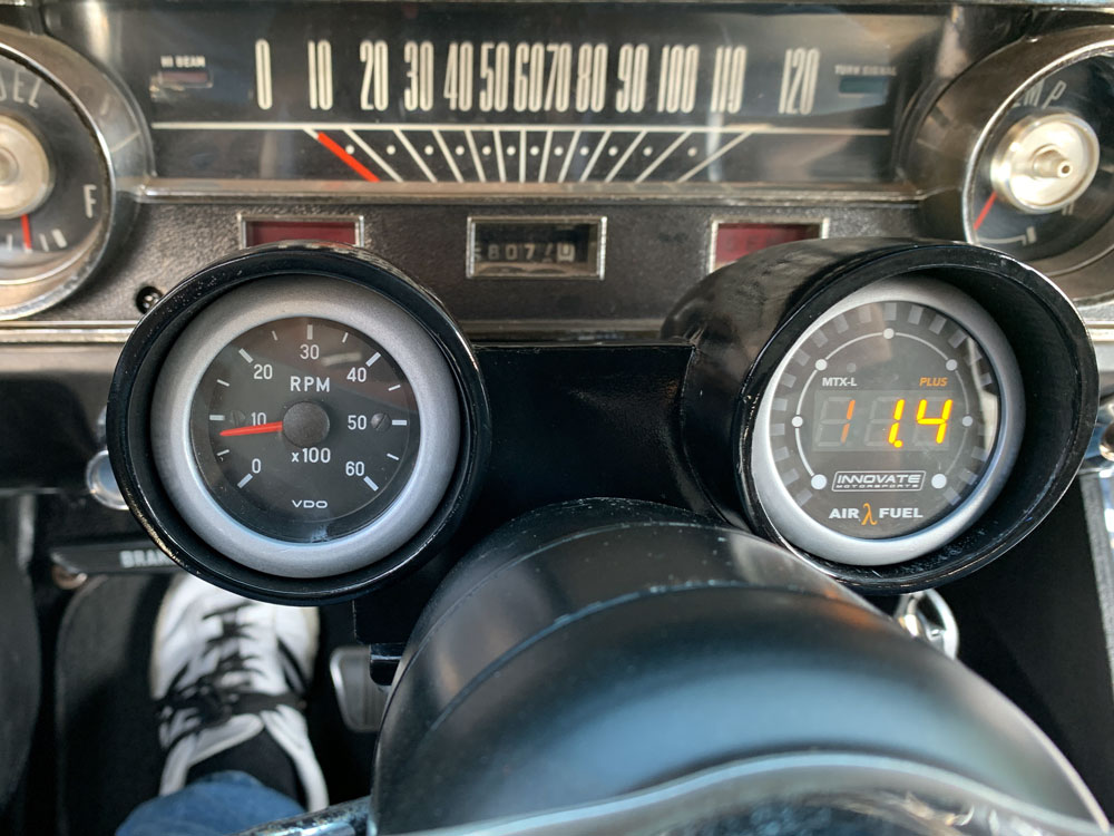

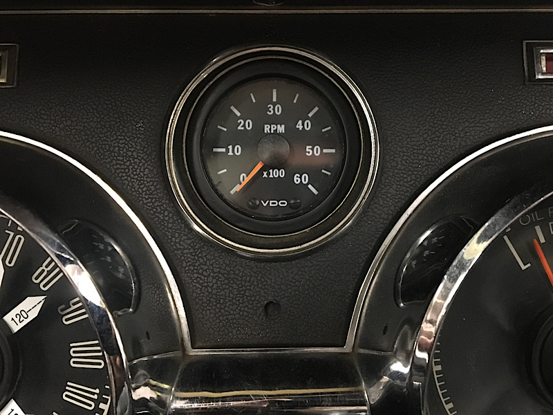

ich kann PETG als Material empfehlen. Insbesondere für Teile im Cockpit und Motorraum. Ähnliche Druckparameter wie PLA aber etwas hitzebeständiger.
Anbei Fotos von meinem gedruckten Rallypac. Gedruckt auf 200€ Drucker Ender3. Spritzspachtel und Lack. Den ersten Sommer hat es ohne Probleme überstanden.
Jens

Eine Ähnliche wahrscheinlich. Das Ding hab ich selbst gezeichnet
. Die STL von Thingiverse hat für das AFR nicht gepasst

Cool!!!Longneck hat geschrieben:Hallo zusammen,
Jens
Ich mag deinen DZM
Gruß Kiri
