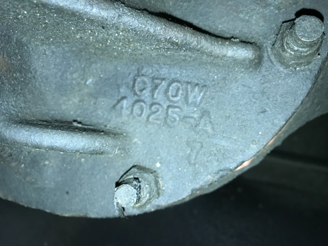

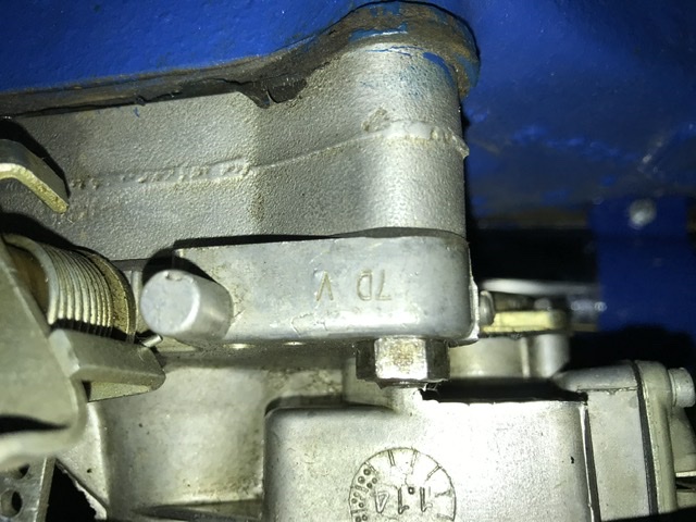

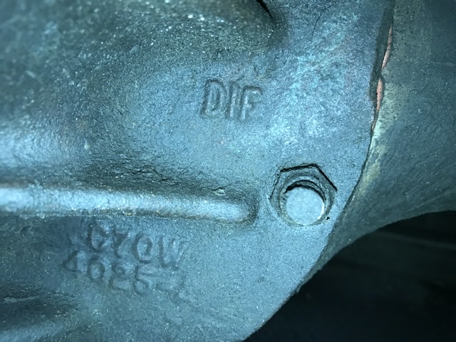

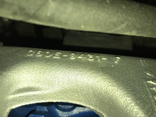

habe jetzt mal noch ein paar Nummern vom Differential, den Krümmern und eine vom Vergaser gefunden.
Vielleicht ist hier ja nun endlich was Original. :roll:

Ansonsten ist die schwäre C8... Spinne nicht original und da würde es sich anbieten auf 4V Aluspinne umzusteigen mit einem Vergaser der zu deinem Fahrstil und den anderen Motorkomponenten passt. Der Vergaser der jetzt drauf ist, ist laut Nummer ein 67er C-COde Vegaser aber eben mit Atomatikgetriebe.

Der Vergaser sollte also ein Autolite 2100 sein?

Die Brücke konnte ich dank Michael´s Link zu "mustangtek" endgültig entschlüsseln. Kurz verwundert war ich über das Symbol der Cleveland Foundry. Das scheint aber nur die Fabrik, in der sie hergestellt wurde, zu sein. Ist eine 68er Brücke für nen F-Code oder C-Code. Laut der Site für nen F-Code, weil für 302...komisch nur, dass dort gar keine 68er C-Code Brücke mehr aufgeführt ist.
Diese Zahl hab ich noch gefunden (siehe Bild). Sieht aus wie 3, möglicherweise 2, und 4. Irgendwo hatte ich vorhin die Erklärung dazu, aber jzt find ich s grade nicht mehr.
Jetzt werte ich mal noch die Infos vom Diff aus...vllt ist das ja nun original. :roll: :lol:

Hallo Marc,
Dein Vergaser dürfte ein Autolite 2100 C7DF-V sein. Gehört zu einem 289er mit C4 und Thermactor (Exhaust Emission) aus dem Jahr 1967.

Hi Philipp,
danke für die Info. :)
Weist du das einfach durch bisherige Recherchen oder kannst Du mir eine Quelle nennen? Habe bisher leider noch keine so genau Definitionen gefunden. ;)

Das ergibt sich aus Deinem Foto vom Vergaserfuss (7D V) - die Autolite 2100er aus der Zeit haben normalerweise ein Blechschild mit der vollen Nummer am Vergaserdeckel, am Fuß ist aber oft ein Teil eingeprägt. Wenn man das weiß dann findet man den Vergaser im 67er Shop Manual Page 10-103. Der Marti - Report sollte Dir dann Aufschluss darüber geben, ob der Vergaser zu Deinem Wagen passt (müsste dann mit C4 und Exhaust Emission ausgeliefert worden sein)
